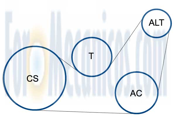

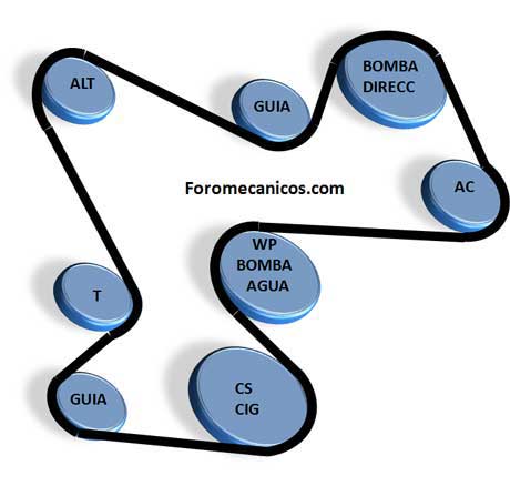

'Correas serpentinas' [serpentine belts]. de tres o mas canales. Las poleas en uso son de poca profundidad y estan diseniadas con canales en donde sentaran las bandas serpentinas; que para este fin, vienen acanaladas longitudinalmente en forma de 'V', [polea de 6 canales, usa correa de 6 canales o jorobas]. Una sola banda puede mover todas las poleas de accesorios, asimismo; ocupan de un solo tensor que en forma automatica mantiene tensada la correa. El tipo de tensor usado, basa su funcionamiento en la fuerza de torsion [espiral] de un resorte] . A excepcion de algunos casos, que la tension se regula con un tornillo. Los fabricantes de estas bandas o correas imprimen en el dorso superior, las especificaciones para cada tipo de correa, acorde a la aplicacion o necesidad de cada vehiculo. FORD: |
Ford Explorer 4.0L AC
1995/1996 Ford Explorer 4.0L AC 152-160HP 1997 Ford Explorer 4.0L AC 160HP 1998/2000 |

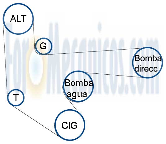

Ford Explorer 4.6L AC
2003/2004 Explorer: Eddie Bauer/ Limited/ XLT 4.6L AC 2010 Explorer XL Sport 4.6L AC 2005 Explorer Sport Trac Limited 4.6L AC 2007/2010 Explorer Sport Trac XLT 4.6L AC 2008/2010 |

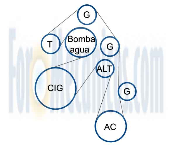

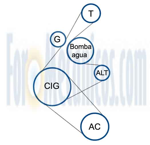

Ford Explorer 3.5L AC
2011/2018 Explorer Limited 3.5L AC 2012/2018 Explorer XLT 3.5L AC 2011/2018 Explorer Sport 3.5L AC 2013/2018 Explorer/ Limited/ XLT 2.0L AC 2012 Explorer Platinium 3.5AC 2016/2018 |
