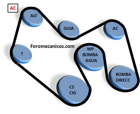

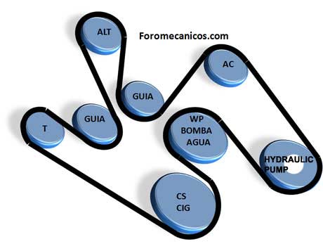

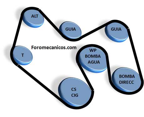

canal], en circuitos independientes y teniar su propio regulador de tension. En la actualidad, la mayoria de vehiculos usan bandas comunmente denominadas 'Correas serpentinas' [serpentine belts]. de tres o mas canales. Las poleas en uso son de poca profundidad y estan diseniadas con canales en donde sentaran las bandas serpentinas; que para este fin, vienen acanaladas longitudinalmente en forma de 'V', [polea de 6 canales, usa correa de 6 canales o jorobas]. Una sola banda puede mover todas las poleas de accesorios, asimismo; ocupan de un solo tensor que en forma automatica mantiene tensada la correa. El tipo de tensor usado, basa su funcionamiento en la fuerza de torsion [espiral] de un resorte] . A excepcion de algunos casos, que la tension se regula con un tornillo. Los fabricantes de estas bandas o correas imprimen en el dorso superior, las especificaciones para cada tipo de correa, acorde a la aplicacion o necesidad de cada vehiculo. GMC: |
SAVANA 1500 4.3L 2009/10 LU3 VIN8=X SIERRA 1500 4.3L 2009/10 LU3 VIN8=X SAVANA 4.3L / 5.0L / 5.7L / 7.4L / 1988... SIERRA CK PICKUP 4.3L / 5.0L / 5.7L / 7.4L / 1988... |
SAVANA 1500 5.3L 2009/10 LMF VIN8= 4SIERRA 1500 5.3L 2009/10 LC9 VIN8=3 A/C SIERRA 1500 6.2L 2009/10 L9H VIN8=2 A/C |
