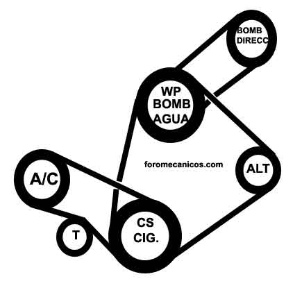

Serpentine Belts - Bandas Serpentinas - Instalacion - HYUNDAI |

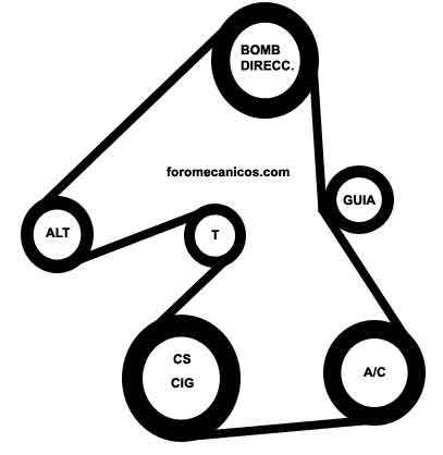

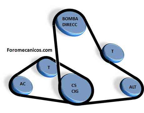

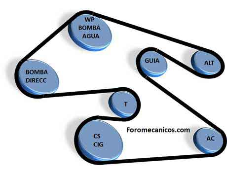

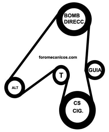

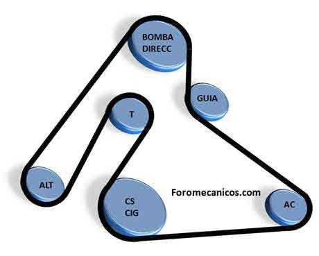

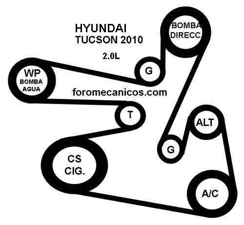

'Correas serpentinas' [serpentine belts]. de tres o mas canales. Las poleas en uso son de poca profundidad y estan diseniadas con canales en donde sentaran las bandas serpentinas; que para este fin, vienen acanaladas longitudinalmente en forma de 'V', [polea de 6 canales, usa correa de 6 canales o jorobas] Una sola banda puede mover todas las poleas de accesorios, asimismo; ocupan de un solo tensor que en forma automatica mantiene tensada la correa. El tipo de tensor usado, basa su funcionamiento en la fuerza de torsion [espiral] de un resorte] . A excepcion de algunos casos, que la tension se regula con un tornillo. Los fabricantes de estas bandas o correas imprimen en el dorso superior, las especificaciones para cada tipo de correa, acorde a la aplicacion o necesidad de cada vehiculo. HYUNDAI: |
VERACRUZ 3.8L 2007/08 VIN8=C SONATA 3.3L 2005 SONATA 3.3L 2006/08 G6DB VIN8=F SONATA 3.3L 2009/10 G6DB |
TIBURON 2.0L 1997...SONATA 2.4L 2009/10 G4CK TUCSON 2.0L 1997... TUCSON 2.0L 2005/09 G4GC VIN8=B SONATA 2.4L 1997.. |
