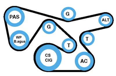

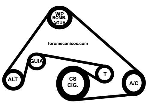

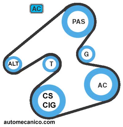

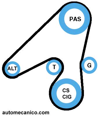

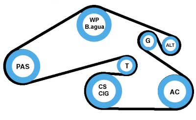

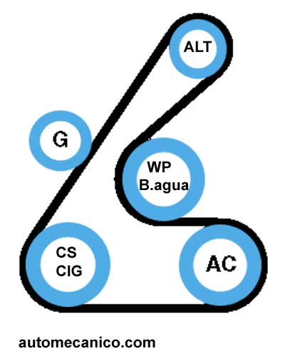

'Correas serpentinas' [serpentine belts]. de tres o mas canales. Las poleas en uso son de poca profundidad y estan diseniadas con canales en donde sentaran las bandas serpentinas; que para este fin, vienen acanaladas longitudinalmente en forma de 'V', [polea de 6 canales, usa correa de 6 canales o jorobas] Una sola banda puede mover todas las poleas de accesorios, asimismo; ocupan de un solo tensor que en forma automatica mantiene tensada la correa. El tipo de tensor usado, basa su funcionamiento en la fuerza de torsion [espiral] de un resorte] . A excepcion de algunos casos, que la tension se regula con un tornillo. Los fabricantes de estas bandas o correas imprimen en el dorso superior, las especificaciones para cada tipo de correa, acorde a la aplicacion o necesidad de cada vehiculo. HYUNDAI |
ACCENT 2.0L 1993/2006 ACCENT1.6L 2009/10 G4ED VIN8=C ELANTRA / 2.0L 1993/06 ELANTRA 2.0L 2005/10 G4GC VIN8=D |
ACCENT MC 1.4L G4EE 2006/ 2010 ACCENT MC 1.6L CVVT G4ED 2006/ 2010 Coupe SIII/ Coupe 1.6 G4ED 2006/2009 Coupe SIII/ Coupe 2.0 CVVT (G4GC) 2006/2009 |
