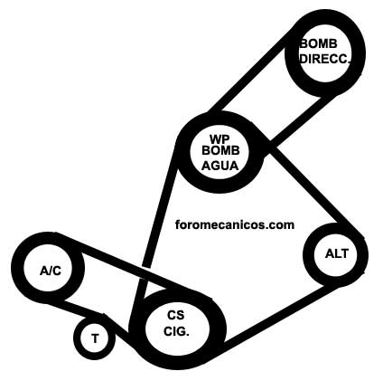

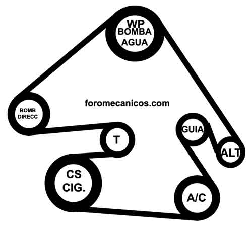

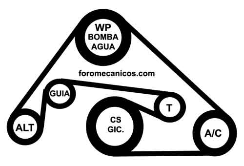

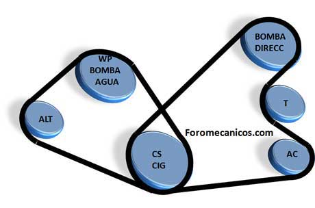

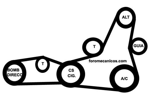

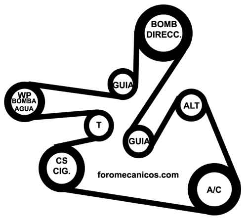

'Correas serpentinas' [serpentine belts]. de tres o mas canales. Las poleas en uso son de poca profundidad y estan diseniadas con canales en donde sentaran las bandas serpentinas; que para este fin, vienen acanaladas longitudinalmente en forma de 'V', [polea de 6 canales, usa correa de 6 canales o jorobas] Una sola banda puede mover todas las poleas de accesorios, asimismo; ocupan de un solo tensor que en forma automatica mantiene tensada la correa. El tipo de tensor usado, basa su funcionamiento en la fuerza de torsion [espiral] de un resorte] . A excepcion de algunos casos, que la tension se regula con un tornillo. Los fabricantes de estas bandas o correas imprimen en el dorso superior, las especificaciones para cada tipo de correa, acorde a la aplicacion o necesidad de cada vehiculo. KIA: |
AMANTI 3.8L 2007/09 G6DA VIN8=5 -BORREGO 3.8L 2009/10 VIN8=1 SEDONA 3.8L 2006/10 G6DA SORENTO 3.3L 2008/09 G6DB VIN8=6 SORENTO 3.8L 2007/09 G6DA VIN8=5 |
RIO 1.6L 2006/10 G4ED VIN8=3 RIO 1.6L 2007/10 G4ED VIN8=3 RIO 2.0L / 2003...A/C SPORTAGE 2.0L / 2003...A/C SPORTAGE 2.0L 2005/10 G4GC VIN8=2- 4 |
