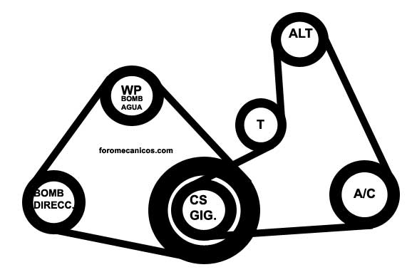

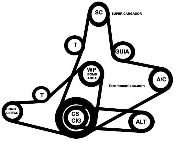

A que se llama banda serpentina ? Se conoce como banda serpentina; a la correa [faja, belt, cinturon, etc.]? instalada en el frente del motor y que sirve para trasladar el giro o rotacion del motor hacia las poleas que activan los accesorios [alternador, bomba de agua, power steering, compresor A/C. etc.]. Antiguamente los vehiculos ocupaban varias fajas en forma de 'V', gruesas, que movian poleas [un solo canal], en circuitos independientes y tenian su propio regulador de tension. |
'Correas serpentinas' [serpentine belts]. de tres o mas canales. Las poleas en uso son de poca profundidad y estan diseniadas con canales en donde sentaran las bandas serpentinas; que para este fin, vienen acanaladas longitudinalmente en forma de 'V', [polea de 6 canales, usa correa de 6 canales o jorobas]. Una sola banda puede mover todas las poleas de accesorios, asimismo; ocupan de un solo tensor que en forma automatica mantiene tensada la correa. El tipo de tensor usado, basa su funcionamiento en la fuerza de torsion [espiral] de un resorte] . A excepcion de algunos casos, que la tension se regula con un tornillo. Los fabricantes de estas bandas o correas imprimen en el dorso superior, las especificaciones para cada tipo de correa, acorde a la aplicacion o necesidad de cada vehiculo.NISSAN: |
PICKUP TRUCK 3.0L VG30E 1994-95 PATHFINDER 3.0L VG30E 1994-95 |
