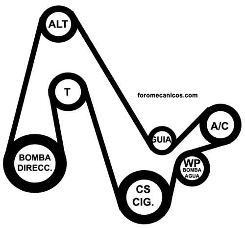

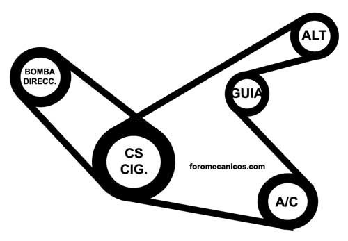

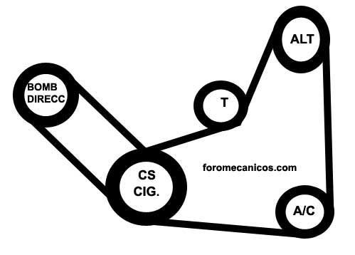

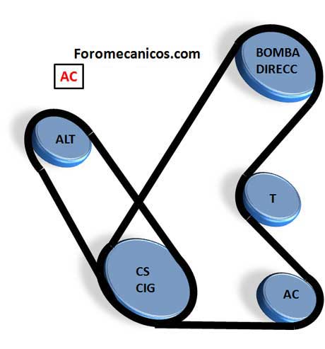

GRAND FURY 5.2L 1985-89/ VOYAGER 3.3L EGM 1992-95/ GRAND VOYAGER 3.3L EGA 1990-93/ VOYAGER 3.0L EFA 1997-00 |
