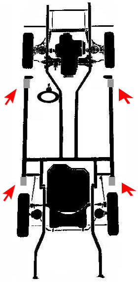

| Aqui mostramos una recopilacion ordenada de estos puntos de elevacion o soporte (lift points), que pueden ser de utilidad a la hora de iniciar un servicio a su vehiculo - 1986/98 |
Los puntos de soporte adecuados para elevar o levantar un vehículo Acura pueden variar según el modelo específico y el tipo de elevador que estés utilizando. Sin embargo, hay algunas áreas comunes en la mayoría de los vehículos Acura donde es seguro colocar un gato o utilizar un elevador de piso.
Recordemos; que en la parte baja del vehiculo coexisten: El chasis, Suspension y/o partes duras de la carroceria compactada.
De lo que se trata es de no levantar el vehiculo de partes blandas de la carroceria; ni de ningun componente de la suspension, ya que estos ejercen presion hacia abajo. Las partes blandas no soportan el peso del vehiculo; un desbalance fortuito pone en riego la seguridad del entorno. Nota Importante: Recuerde al colocar un gato o jack stand; este debe estar en una superficie dura y levantar el vehiculo de un punto duro de la carroceria compactada o del chasis. Utiliza el manual del propietario: La mejor fuente de información sobre los puntos de elevación seguros para tu vehículo Acura es el manual del propietario. Este documento proporciona instrucciones específicas y recomendaciones del fabricante sobre cómo elevar el vehículo de manera segura. PUNTOS DE SOPORTE PARA ALZAR O LEVANTAR [LIFT-UP] UN - VEHICULO DE USO REGULAR - ACURA 1986/98 |
