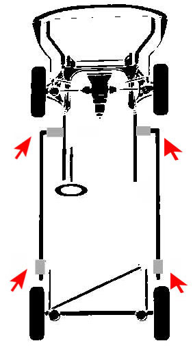

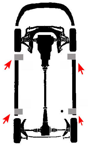

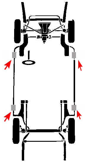

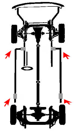

| Aqui mostramos una recopilacion ordenada de estos puntos de elevacion o soporte (lift points), que pueden ser de utilidad a la hora de iniciar un servicio a su vehiculo - 1980/98 |
La diversidad de vehiculos existentes en el parque automotor, trae consigo el hecho o la duda, de donde? colocar el gato o jack stand para levantar el vehiculo y darnos comodidad para hacerle un servicio.
Recordemos; que en la parte baja del vehiculo coexisten: El chasis, Suspension y/o partes duras de la carroceria compactada.
De lo que se trata es de no levantar el vehiculo de partes blandas de la carroceria; ni de ningun componente de la suspension, ya que estos ejercen presion hacia abajo. Las partes blandas no soportan el peso del vehiculo; un desbalance fortuito pone en riego la seguridad del entorno. Nota Importante: Recuerde al colocar un gato o jack stand; este debe estar en una superficie dura y levantar el vehiculo de un punto duro de la carroceria compactada o del chasis. PUNTOS DE SOPORTE PARA ALZAR O LEVANTAR [LIFT-UP] UN - VEHICULO DE USO REGULAR - Audi 1980/1998 |
| Quattro 1982/87 S4, S6 1992/95 V8 Quattro 1990/94 80 Quattro 1990/91 90 Quattro 1988/95 100 Quattro 1989/91 200 Quattro 1989/91 4000 Quattro 1984/87 5000 Quattro 1985/88 |
| A4 Quattro 1996/98 100 Quattro 1992/95 |
