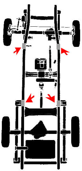

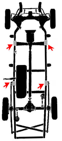

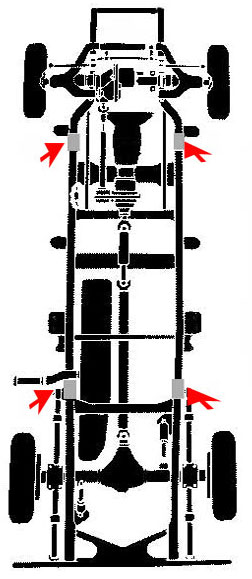

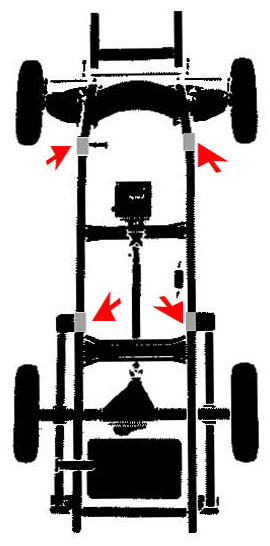

De lo que se trata es de no levantar el vehiculo de partes blandas de la carroceria; ni de ningun componente de la suspension, ya que estos ejercen presion hacia abajo. Las partes blandas no soportan el peso del vehiculo; un desbalance fortuito pone en riego la seguridad del entorno. Nota Importante: Recuerde al colocar un gato o jack stand; este debe estar en una superficie dura y levantar el vehiculo de un punto duro de la carroceria compactada o del chasis. PUNTOS DE SOPORTE PARA ALZAR O LEVANTAR [LIFT-UP] UN - VEHICULO DE USO REGULAR - CHEVROLET / GMC TUCKS 1979/1998 |
| Blazer 2WD 1992/94 Jimmy (C & K Series) 2WD 1992/95 Suburban 2WD 1992/95 Tahoe 2WD 1995/98 Yukon 2WD 1991/98 |
| Blazer 4WD 1992/94 Jimmy (C & K Series) 4WD 1992/95 Suburban 4WD 1992/95 Tahoe 4WD 1995/98 Yukon 4WD 1991/98 |
| G10-30, G1500 -3500 1979/95 |
