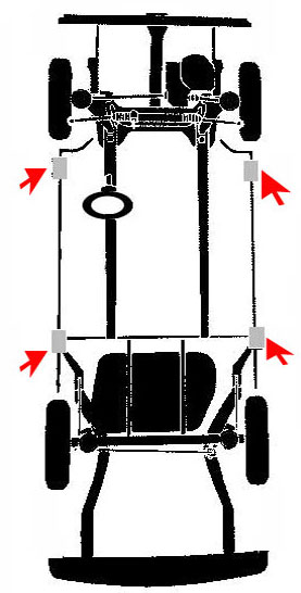

De lo que se trata es de no levantar el vehiculo de partes blandas de la carroceria; ni de ningun componente de la suspension, ya que estos ejercen presion hacia abajo. Las partes blandas no soportan el peso del vehiculo; un desbalance fortuito pone en riego la seguridad del entorno. Nota Importante: Recuerde al colocar un gato o jack stand; este debe estar en una superficie dura y levantar el vehiculo de un punto duro de la carroceria compactada o del chasis. PUNTOS DE SOPORTE PARA ALZAR O LEVANTAR [LIFT-UP] UN - VEHICULO DE USO REGULAR - CHRYSLER 1979/1998 |
| Dynasty, E Class 1983/93 Fifth Avenue 1990/93 Imperial 1990/93 Laser 1984/86 Le baron FWD 1982/95 New Yorker FWD 1983/93 Town & country 1982/89 |
