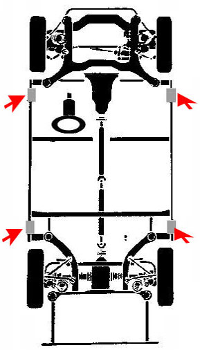

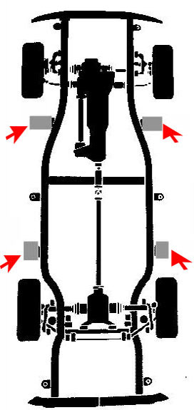

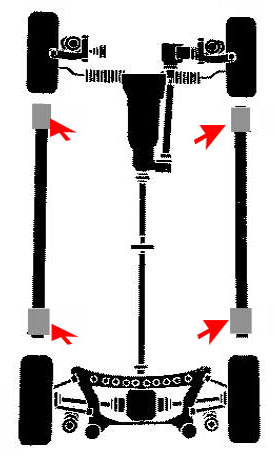

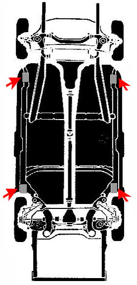

De lo que se trata es de no levantar el vehiculo de partes blandas de la carroceria; ni de ningun componente de la suspension, ya que estos ejercen presion hacia abajo. Las partes blandas no soportan el peso del vehiculo; un desbalance fortuito pone en riego la seguridad del entorno. Nota Importante: Recuerde al colocar un gato o jack stand; este debe estar en una superficie dura y levantar el vehiculo de un punto duro de la carroceria compactada o del chasis. PUNTOS DE SOPORTE PARA ALZAR O LEVANTAR [LIFT-UP] UN - VEHICULO DE USO REGULAR - MERCEDES BENZ 1979/1998 |
| 190D, 190E 1984/93 300D, 300TD 1986/93 260E, 300CE,300E,300TE 1986/93 400E, 1992/93 500E, 500SEC 1992/93 |
| 240D 1979/83 280CE, 280E, 280SE 1979/81 300CD, 300D, 300SD, 300TD 1979/85 300SDL 1986/87 300SE, 300SEL 1986/91 |
| S320, S350, S420, S500, S600 1994/98 SL320, SL500, SL600 1994/98 |
