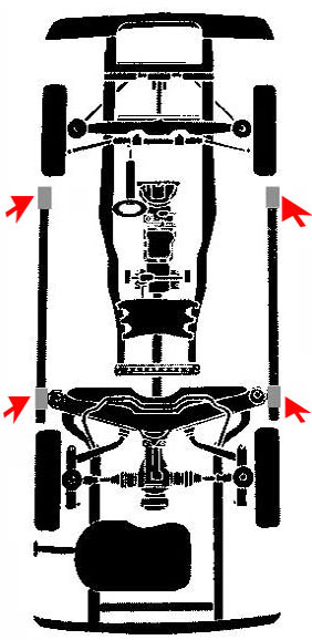

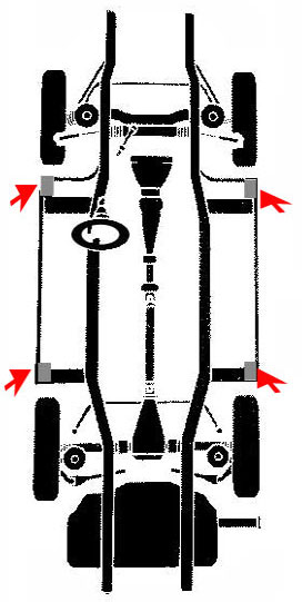

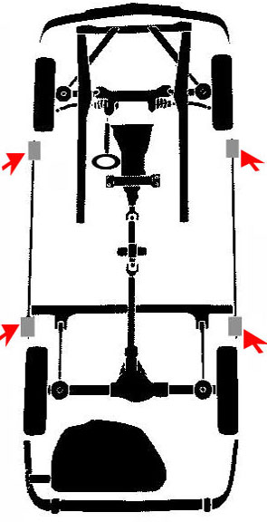

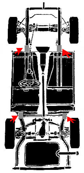

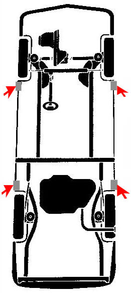

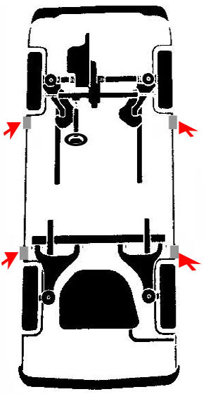

De lo que se trata es de no levantar el vehiculo de partes blandas de la carroceria; ni de ningun componente de la suspension, ya que estos ejercen presion hacia abajo. Las partes blandas no soportan el peso del vehiculo; un desbalance fortuito pone en riego la seguridad del entorno. Nota Importante: Recuerde al colocar un gato o jack stand; este debe estar en una superficie dura y levantar el vehiculo de un punto duro de la carroceria compactada o del chasis. PUNTOS DE SOPORTE PARA ALZAR O LEVANTAR [LIFT-UP] UN - VEHICULO DE USO REGULAR - NISSAN 1979/1998 |
| Nissan 300ZX 1984/96 |
