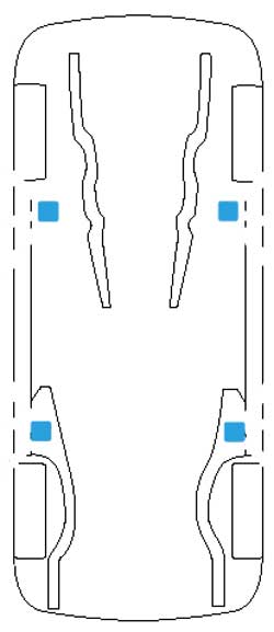

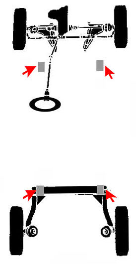

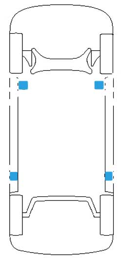

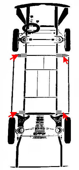

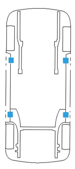

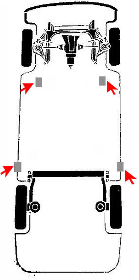

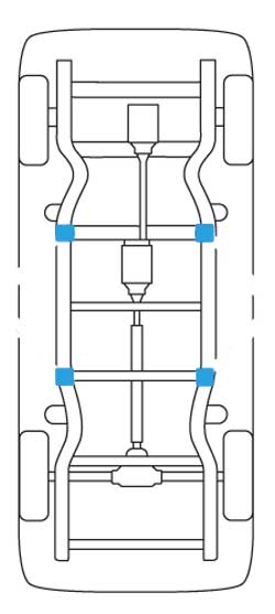

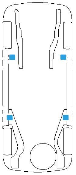

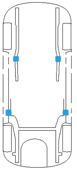

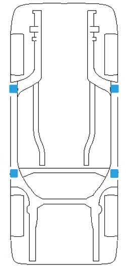

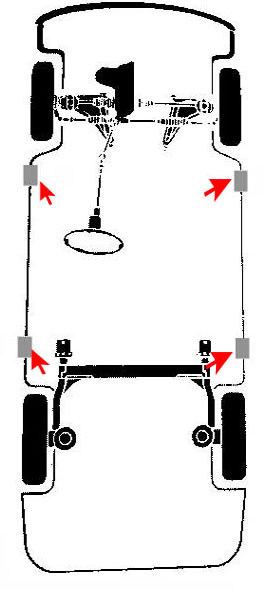

De lo que se trata es de no levantar el vehiculo de partes blandas de la carroceria; ni de ningun componente de la suspension, ya que estos ejercen presion hacia abajo. Las partes blandas no soportan el peso del vehiculo; un desbalance fortuito pone en riego la seguridad del entorno. Nota Importante: Recuerde al colocar un gato o jack stand; este debe estar en una superficie dura y levantar el vehiculo de un punto duro de la carroceria compactada o del chasis. PUNTOS DE SOPORTE PARA ALZAR O LEVANTAR [LIFT-UP] UN - VEHICULO DE USO REGULAR - VOLKSWAGEN 1979/1998 |
| Cabrio: 1995/98 Cabriolet: 1985/93 Golf, Jetta: 1980/98 GTI, GLI 1982/98 Pickup: 1980/83 Rabbit: 1979/84 Scirocco: 1979/89 |
