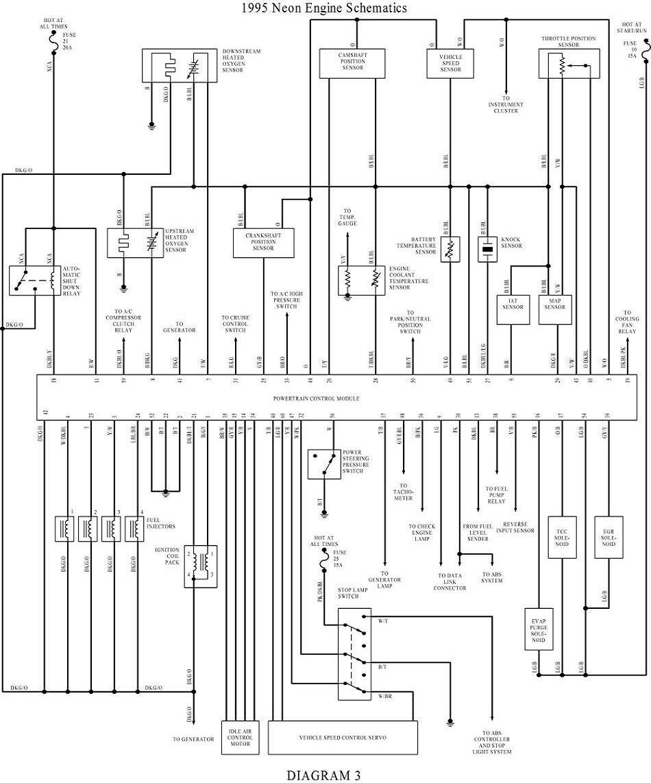

pues quiero q me hechen la mano con diagramas electricos de cableado de la computadora a componentes muchas gracias y saludos
por aqui dejo este espero y te sirva !!saludos!!!
dodge neon 2.0L engine schematics/ esquema de motor neon 2.0L dodge 95
