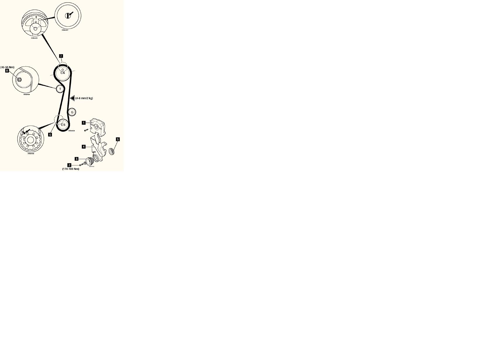

Hay una forma facil de colocar correas de distribucion una de ella es colocando piston nº1 completamente en el punto muerto superior luego pones en balanceo el eje de levas en la posicion del cilindro 4 o sea si vez que los dos camones del eje abren y cierran las valvulas se supone que las valvulas del cilindro 1 quedan completamente cerradas ahi es donde puedes calar la correa ,: ahi despues tensas y giras con la llave que coresponda para comprobar este......:D
haber si te sirve este diagrama.
