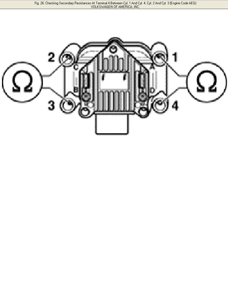

un pen jo que cambio los cables en alguna ocacion puso la numeracion de los cables mal y como nos guiabamos en los numeros quedaban invertidos y por eso no arrancaba.
ojala esto les ayude en el futuro.
