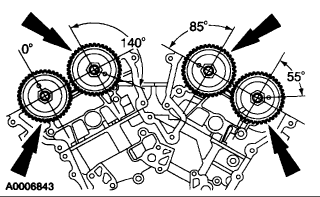

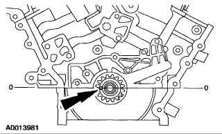

solo encontre estos diagramas espero y sean de tu ayuda .
!!saludos!!
    10,8 KB · Visitas: 3.616
    8 KB · Visitas: 2.255

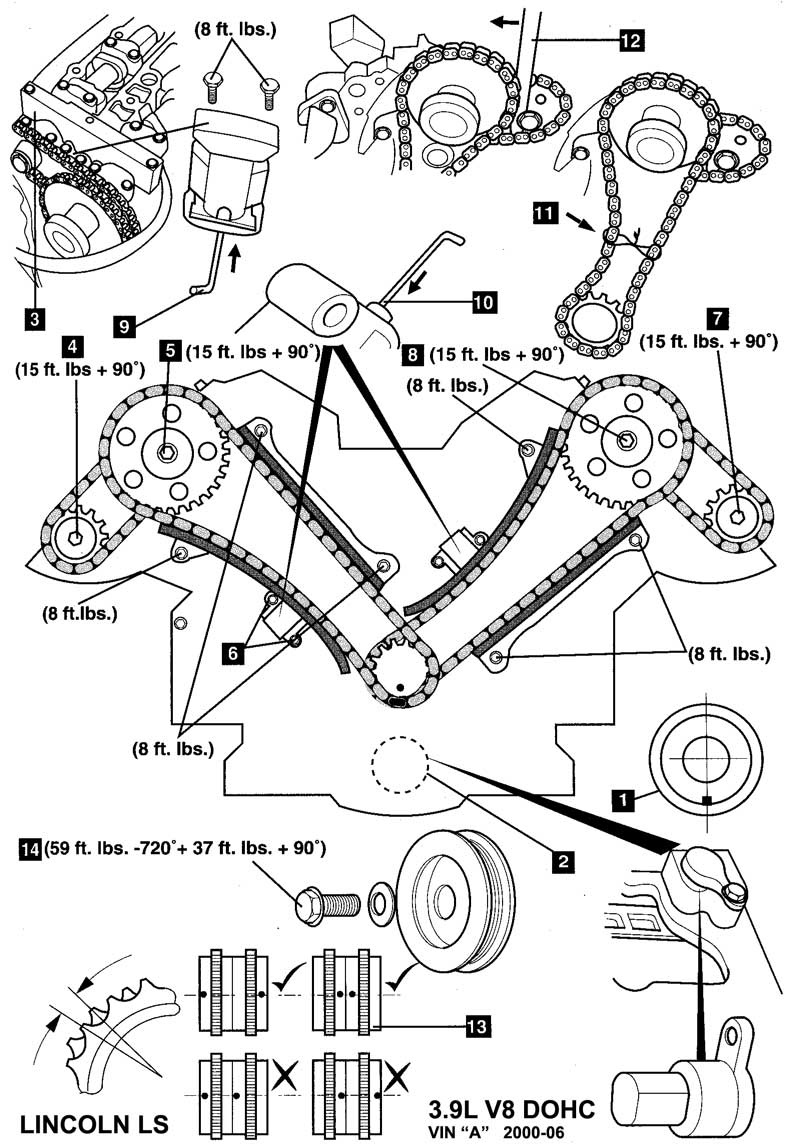

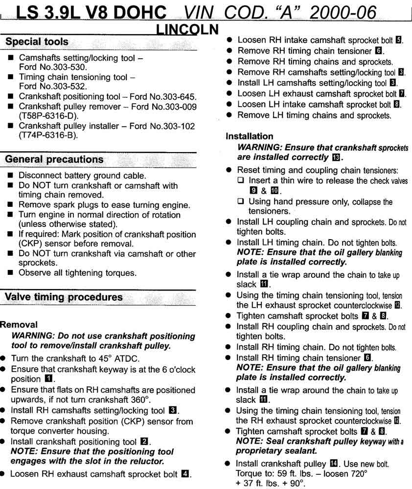

Adjunto esquemas Diagrama para sincronizar cadena de tiempo Lincoln LS motor 3.9L v8 Dohc vin “A” años 2000/2006 ; parece que se borro en el mensaje anterior.
    141,8 KB · Visitas: 7.785
    129,3 KB · Visitas: 2.126
