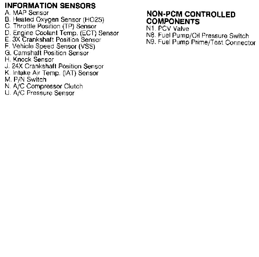

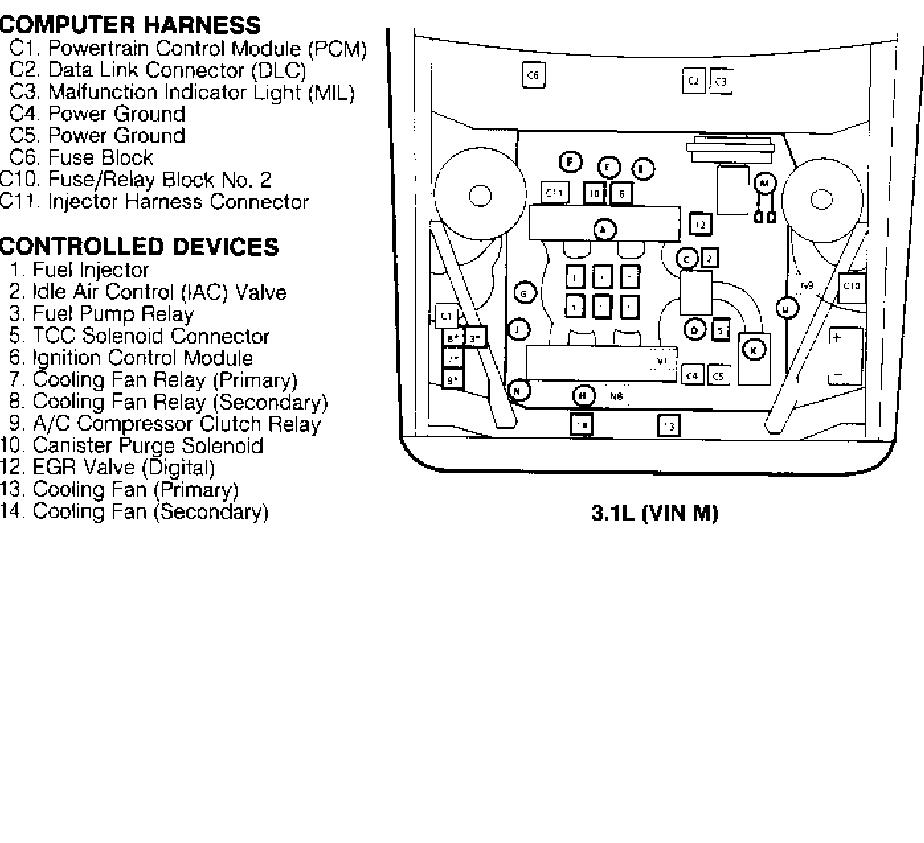

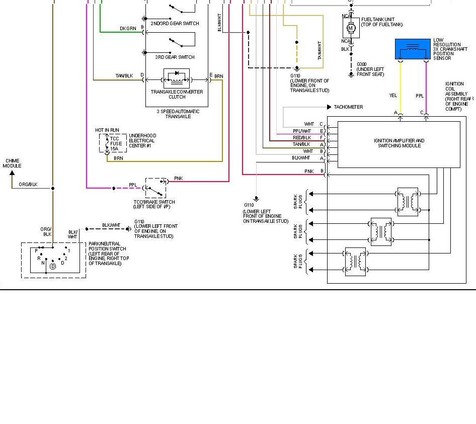

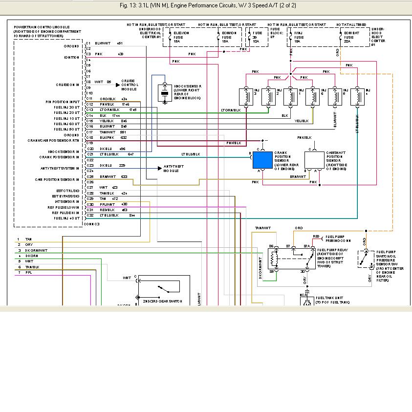

haber si te sirve..........................................
    121,6 KB · Visitas: 405
    66,1 KB · Visitas: 364
    119,6 KB · Visitas: 434
    87 KB · Visitas: 400
