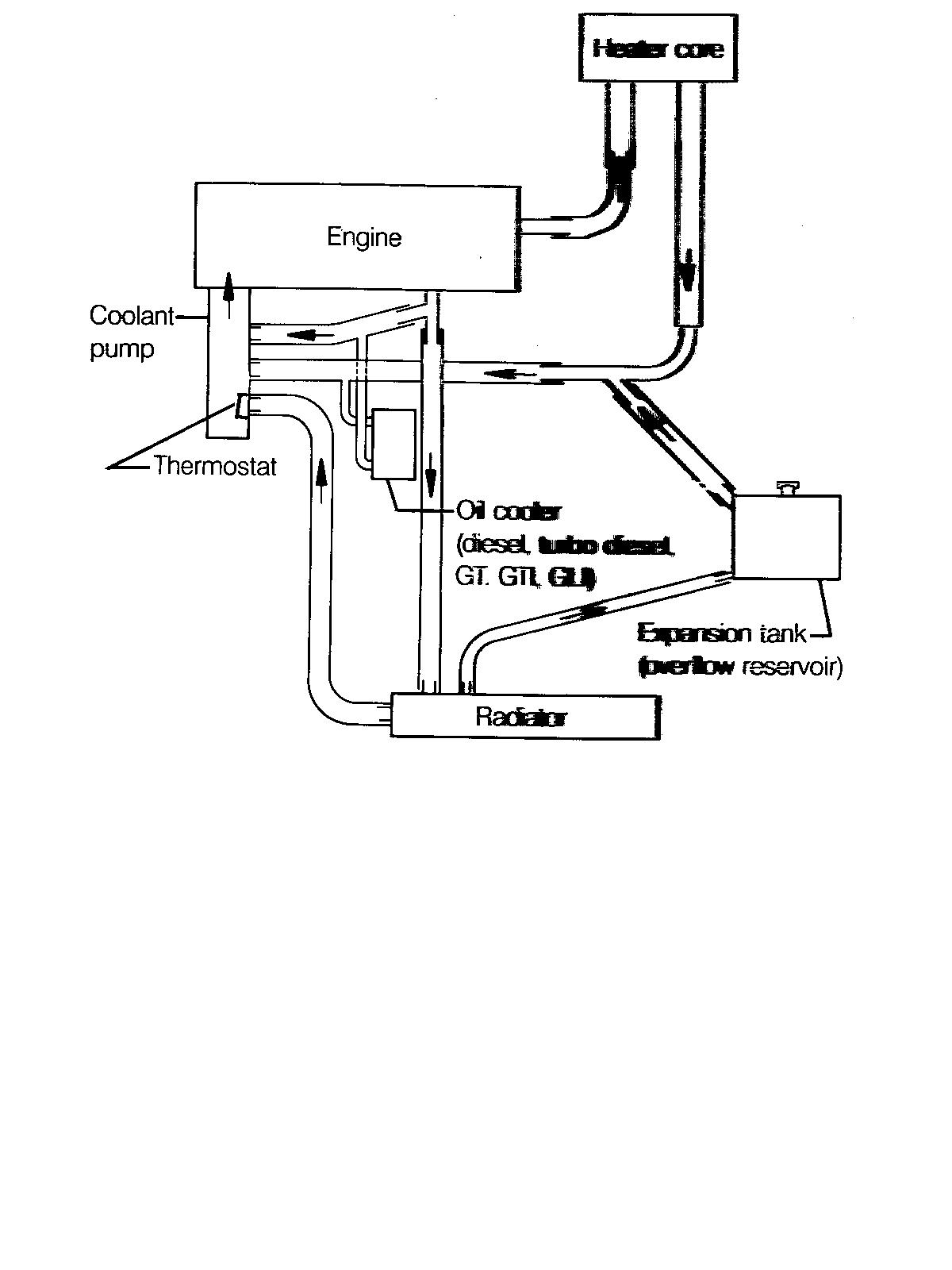

fujo refrigerante 1.8 vw...........................................
y si anulas el enfriador del filtro de aceite por unos dias para ver que pasa.
solo que tengas una fisura en el monoblock cerca de la bomba de aceite.
    107,2 KB · Visitas: 811

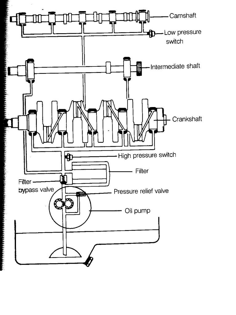

    85,9 KB · Visitas: 514
Re: problema
lo que pienso es que la presion de aceite es mas fuerte que la del refrigerante por eso digo que esta debe estar cerca de la bomba de aceite.
si no tambien se mesclaria en el motor.
