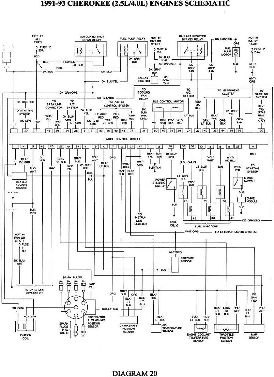

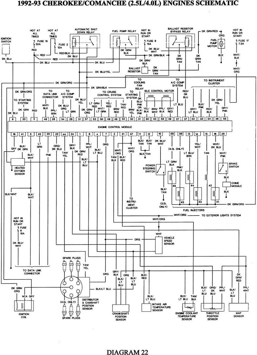

Sres, No Puedo Hacer Que Encienda Abanico Electrico De Jeep Cherokee Laredo, Mod 92 Motor 4.0 Lts.ayuda, Ya Le Cambie Sensor De Temperatura, Ayudenme Esos Especialistas Electronicos
empieza por checar que llegue corriente al conector de el sensor y mas que nada alos abanicos intenta conectandolos directos con 12v para que te asegures que encienden de ahi empieza a checar los fusibles y relays. no tengo el diagrama de coneccion para los ventiladores pero te dejo estos para que cheqes conecciones en el sistema ... !!!!saludos y suerte!!!!!

Gracias Carloz, Ya Encontre El Problema, Era Falta De Tierra Al Relay.........otra Pregunta, Cuanto Puedo Cobrar Por Este Trabajo ???
