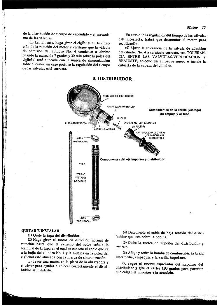

quetal buen dia espero me puedan ayudar desarme el motor de un vocho 90 encendido electronico para una pracica pero al desarmarlo no marque las bielas y no se como se acomodan en el cigueñal aparte no se si el engrane del distribuidor se tenga que poner de alguna manera para poner a tiempo el motor lo que si se es ponelo a tiempo cuando esta encedido.

las vielas traen una muesca lateral que deben quedar hacia arriba.
hacia el radiador del aceite.
dejame ver si te puedo mandar unas ilustraciones.
    161,5 KB · Visitas: 3.131
    151 KB · Visitas: 2.213
    125,3 KB · Visitas: 3.352
    171,6 KB · Visitas: 1.987
