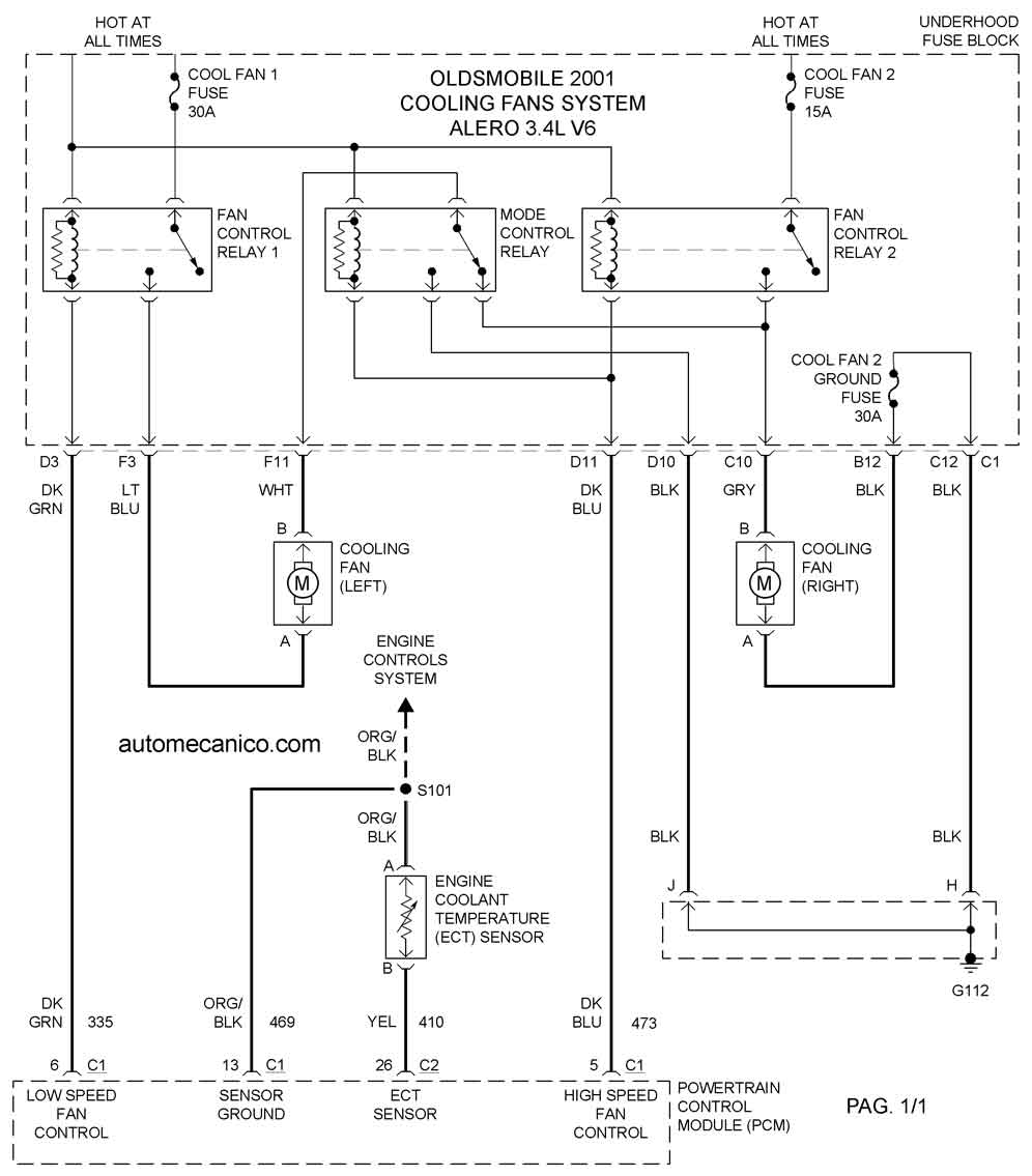

Solo un pequeño problema: no prenden los ventiladores.
Le cambie el sensor de la temperatura. siguio igual.
Lo mantengo prendido por un buen rato, incluso lo manejo, la aguja de la temperatura rebasa levemente la mitad, pero, no se prenden los ventiladores.
Con un testeador de foco,conecto el cable al poste de tierra de la bateria y con la punta pincho un cable que va al sensor de la temperatura y se prenden los ventiladores. Se mantienen prendidos mientras esta encendido el motor,porque si lo apago y despues lo enciendo, los ventiladores ya no trabajan.
Observacion: Si prendo el aire acondicionado, no prenden los ventiladores, quiza porque no tiena gas o porque no funcionan por algo.(Tengo entendido que al prender el A/C deberian de trabajar los ventiladores.
Cuando sube la temperatura un poquito arriba de la mitad, empieza a drenar un poco de agua (antifreeze).
Me pudieran dar algunas ideas sobre mi problema??????
Gracias de antemano.
Checale el circuito que alimenta los ventiladores, adjunto un diagrama espero te ayude.
