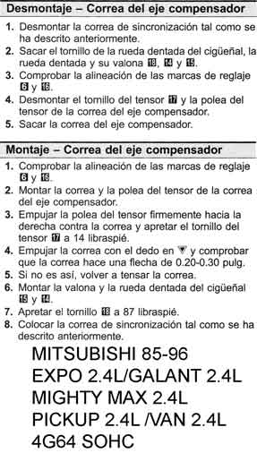

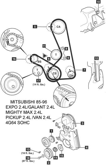

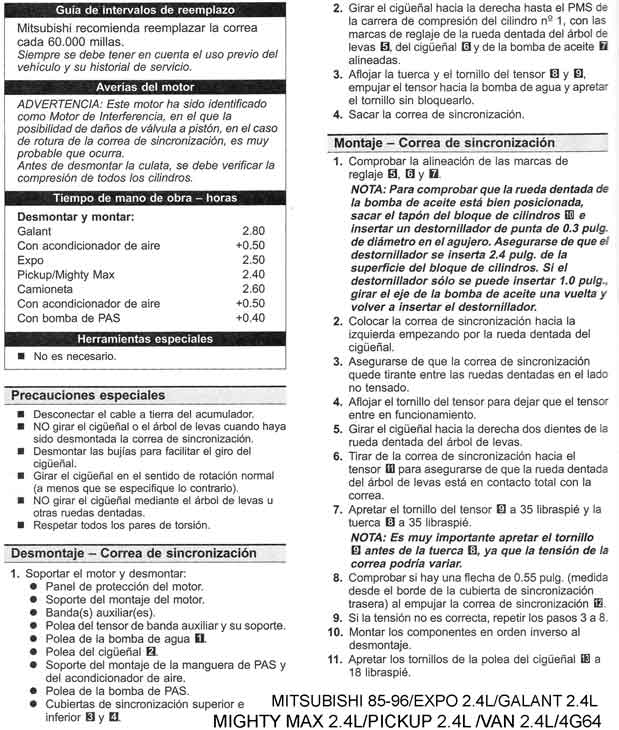

Alguien me puede decir cual es el procedimiento para poner a tiempo este motorhize las cabezas y ahora no encuentro las instrcciones a seguir para ponerlo a tiempo.
MITSUBISHI 2.4L 4G64 SOHC
Imagenes adjuntas.

Gracias por tu respuesta , pero lo que quieroes para chequear el tiempo con la pistola del tiempo el procedimiento mas sencillo para hacerlo.
