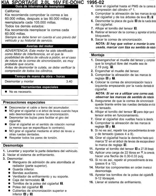

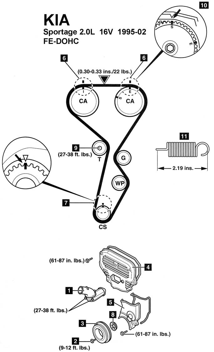

Amigos del foro necesito de su ayuda.
tengo un kia sportage 1998 2.0 automatico sencilla.
se revento la banda de tiempo.y nose como estaba porquelas
poleas delacabeza traen tres marcas y nose cual es exactamente
si alguien tiene un diagrama se lo agradeseria bastante. gracias.

SI NO CUENTAS CON EL PROGRAMA DE AUTODATA YO TE PUEDO APOYAR EL EL FUTURO CON DIAGRAMAS MI CORREO ES tm_autodelfin@hotmail.com SI DE ALGO TE SIRVE ESTOY PARA APOYARNOS SUERTE
