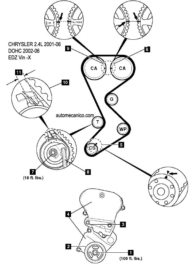

hola aqui estoy de nuevo dando lata jejejej aber si alguien por ahi tiene el diagrama de la cincronizacion de la banda de tiempo de un chrysler sebring 2004 motor 2.4 .... 16 valvulas twin cam 4 cil. por ahi te lo encargo mi buen damian jeej saludos a todos los del foro desde colorado eeuu mi correo es escarcegaautorepair@hotmail.com:p
SEBRING 2.4L BANDA DE TIEMPO.
Adjunto
