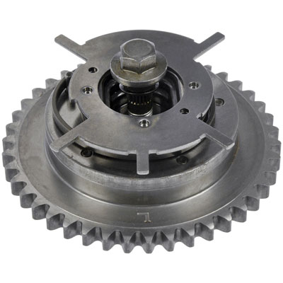

Hola atodos estoy trabajando en una 2005 ford f 150 motor 5.4 el problema de esta camioneta que se le cambiaron los cam fhaiser delos 2 lados la cadena del tiempo con sus guias y ahora arranca pero esta mal del tiempo porque nadamas se calienta lo normal y empieza a fallar me da codigos del sensor del arbol de levas otros que el tiempo esta retardado la lleve ala ford y me dijeron que los cam fhasers se tienen que ajustar con una herramienta especial alguien de ustedes atrabajado con este tipo de problema antes por favor dejenme saver de antemano gracias

Gracias roman por contestar mira los cam fhaisers es el engrane que va en el arbol de levas nada mas que estos tienen como un espiral enfrente ese espiral adelanta y atrasa el tiempo acomo vas acelerando la camioneta tambien permiten el flujo de aceite si uno de estos engranes o( cam fhaisers) falla la camioneta empieza a sonar como si fuera diesel o algo parecido ese fue el problema que le resolvi nadamas que ahora se apaga cuando la empiezo a correr O alos 30 minutos pero yano suena como antes ahora tengo que figurar como ajustar estos engranes

ese es?
