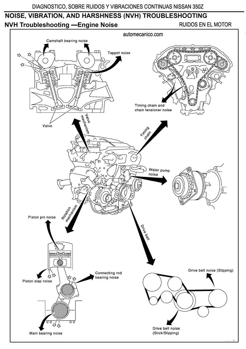

Los botadores hidraulicos golpean cuando no se usa el aceite especificado; o ya se salio de tolerancia por desgaste en el asiento de valvula.
Te adjunto una imagen donde puedes apreciar los puntos susceptibles de hacer ruido en ese motor.
Que usen usen un estetoscopio, para ubicar el ruido.

Re: AYUDA: ruido metálico en motor caliente (350Z)
Gracias Damian, es una información muy valiosa.
¿Cual es tu opinión a priori del ruido? Quiero destacar ante todo, que solo aparece en caliente, que al principio es irregular y luego se vuelve regular y sobretodo que se oye mucho más desde la parte inferior del motor, por arriba apenas se aprecia.
