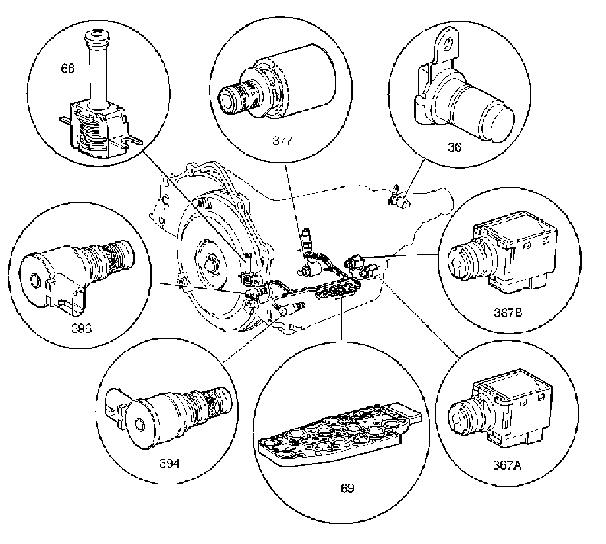

es 4L60-E lleva todo esto
36) Vehicle Speed Sensor (VSS)
(66) Torque Converter Clutch (TCC) Solenoid Valve
(69) Automatic Transmission Fluid Pressure (TFP) Manual Valve Position Switch
(367a) 1-2 Shift Solenoid (SS) Valve
(367b) 2-3 Shift Solenoid (SS) Valve
(377) Pressure Control (PC) Solenoid Valve
(394) 3-2 Shift Solenoid (SS) Valve Assembly
(396) Torque Converter Clutch Pulse Width Modulation (TCC PWM) Solenoid Valve
no tenia codigo de falla el filtro esta limpio la tengo en una mesa espresada como pollo y no veo nada anormal sera una fuga minima ??????????????

los cambios los estoy monitoreando con el TECH 2 compadre y es asi como explique al principio del tema y ya la esprese ojo no conozco mucho de trasmisiones pero ahi le voy
Si ya la desarmaste y no encuentras nada fuera de lo normal,la falla es electronica,con el tech puedes monitorear el tiempo del cambio y determinar si ordena o no el cambio,si no ordena el cambio es por que en ese momento los sensores de entrada no le determinan al pcm que deve hacer el cambio,aqui es donde necesitamos revisar los sensores que se encargan de determinar el cambio de velocidad,opine del tps por que estando fuera de rango,el pcm puede creer que estas en wot y retrasar el tiempo del cambio, al soltar el pedal y mover el voltaje del tps,provocas el cambio.
