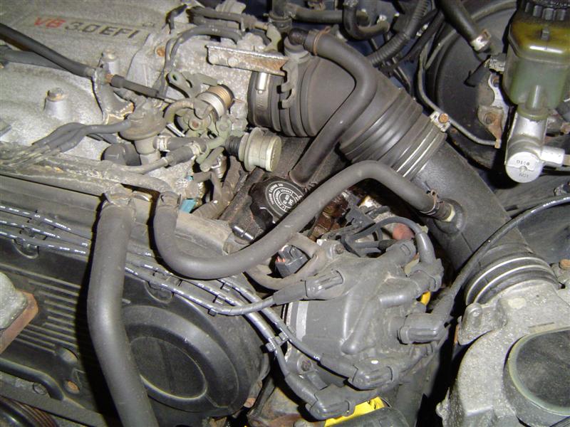

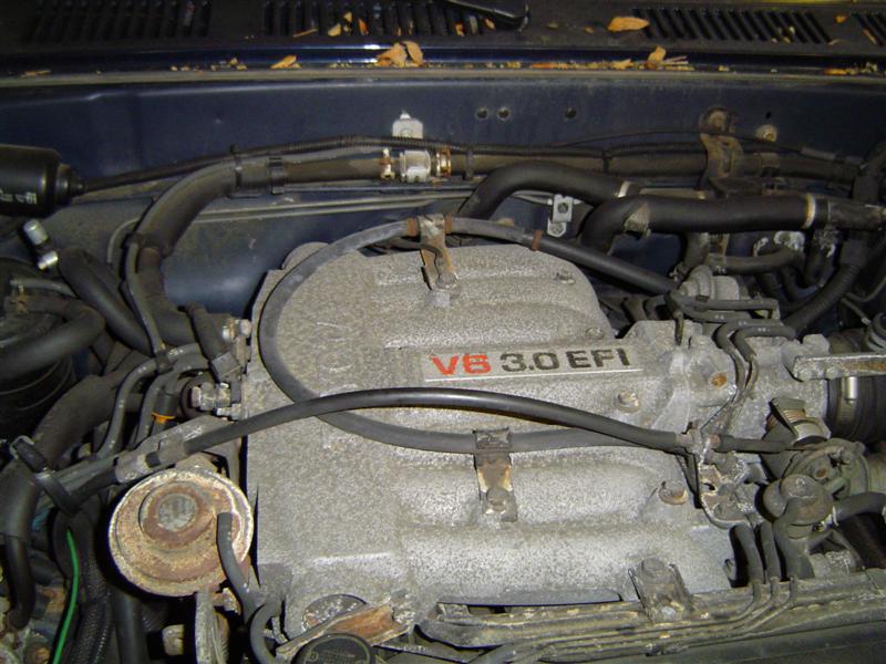

pongo unas fotos que agarre del internet
no es mi carro,pero el motor es el mismo
y espero de esas partes de la garganta si me pueden desir sera la que lo mantiene aselerado al estar frio...grasias

Ese motor lleva un injector adicional para encendido en frio [cold start injector]; checale el funcionamiento.
Observa lo siguiente;: cuando un motor esta frio; ocupa mezcla rica para empezar su funcionamiento. por ello la adicion, en tu caso de un injector. En otros motores la mezcla la enriquecen controlando el aire. Ambas formas funcionan.
De alli que debes tener en cuenta; que tu problema pueder tener dos fuentes; o el injector [cold start] no trabaja; o ingresa aire sin control; en ambos casos el diagnostico es el mismo - mezcla pobre -

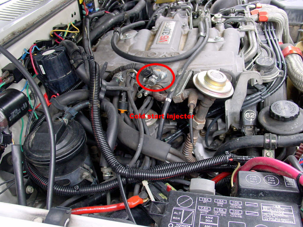

sigo igual,quien me pudiera desi si en la foto aparese el sensor ECT
que es el que menciona el compañero,ya no me la acabo con esa falla
hojala me pudieran hechar una manita ,se los voy agradeser

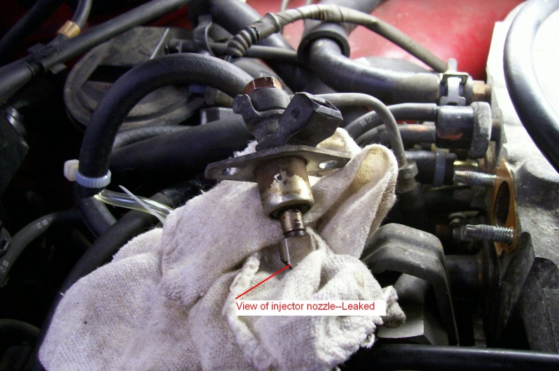

aqui una mas
les comento no es mi carro el de las fotos ,pero es lo mismo
Si este componente [cold start]esta goteando; debes cambiarlo.
Su funcion, es inyectar gasolina cuando el motor esta frio; y quedar totalmente sellado cuando el motor calienta; si lo quitas y notas que esta goteando; imagina como goteara; cuando la presion de gasolina es constante.
