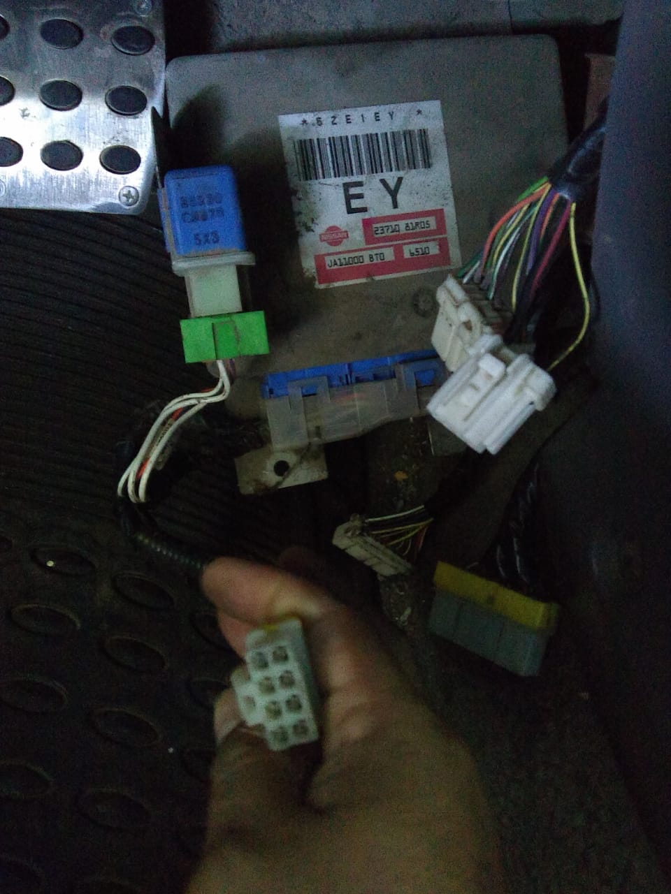

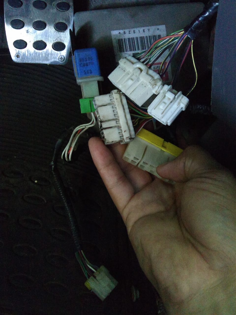

buenas tardes, mi mecanico tiene un problema para echan andar un sentra 96 (era 2.0) al cual se le acoplo un motor de tsuru 1.6 con transmision cableado y computadora pero ala hora de querer conectar el conector hacia el swhitch ahi es donde no tiene idea de como puentear para que encienda. les agradeceria cualquier ayuda o comentario

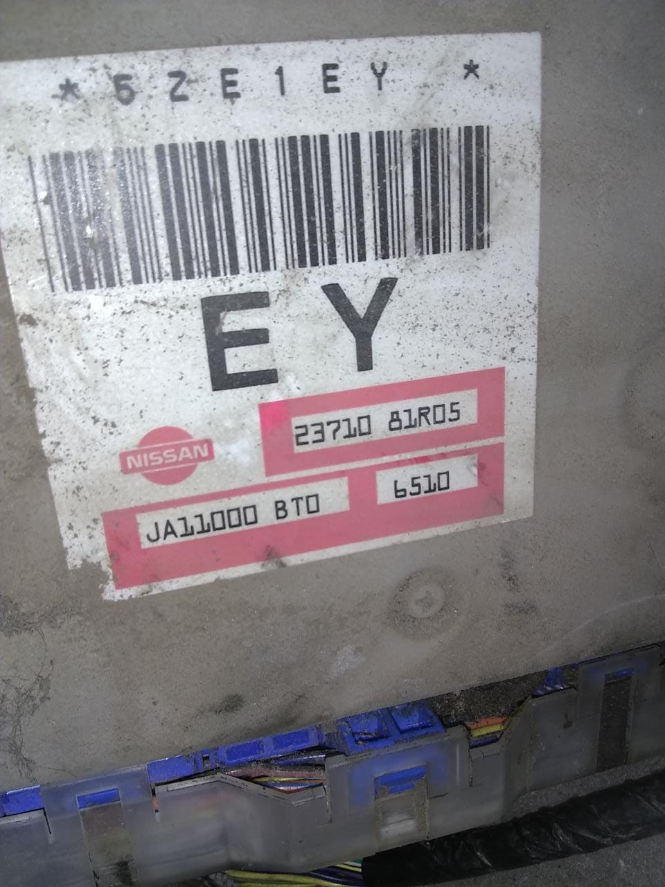

necesito que subas foto de los conectores de la computadora para buscar la informacion, la etiqueta de la computadora tambien es necesario para buscar el diagrama.

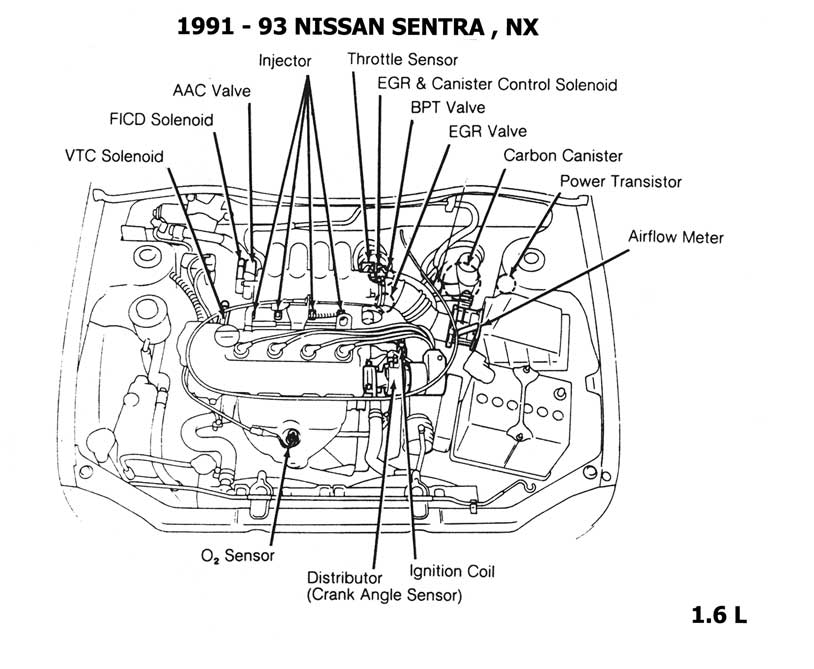

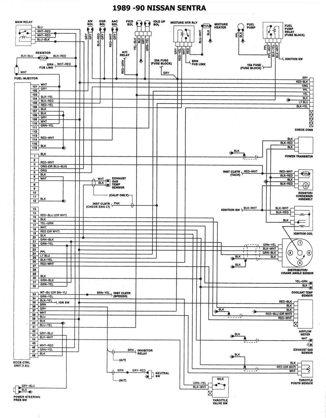

me imagino que es como este el motor con bobina fuera del distribuidor y cables de bujia.
