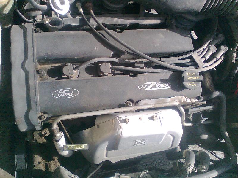

Adjunto Una Foto Del Motor Zetec De Mi Auto.
    86,9 KB · Visitas: 1.259
no tu motor no es de control de distribucion variable si viste el video se ve el conector de la electrovalvula en la tapa de punterias tu motor no tiene este sistema asi que checar el tiempo con el diagrama .tambien checa el estado general del motor bujias cables suerte vaquero

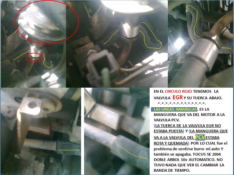

DESARMO TODO EL MECANICO POR SEGUNDA VEZ, A LO CUAL SE VIO UN RESULTADO DE CORRECTA INSTALACION DE BANDA DE TIEMPO, POLEA MUERTA, TENSOR, TAPAS, POLEAS, TENSOR DE/Y BANDAMOTOR Y BOMBA DE AGUA (bomba de agua ya no la quito, obvio).
PARA LA SEGUNDA VEZ QUE COMENZO, RETIRO LOS CABLES DE LA BATERIA, SOPORTE DEL MOTOR, 1ER TAPA,BANDA, POLEAS, TAPA DEL CIGUEÑAL, TAPA DE VALVULAS, TENSOR Y BANDA DE TIEMPO.
QUITO LA 1ER BUJIA INTRODUJO EL DESARMADOR, DIO VUELTA DESDE EL SIGUEÑAL CONSIGUIENDO EL ¿(TDC)? O PUNTO MUERTO SUPERIOR, COLOCO EL METAL EN LOS ARBOLES PARA QUE NO SE MOVIERAN.
COLOCO LA BANDA, TENSOR Y AHORA Sí AFLOJO EL TORNILLO DE UN ENGRANE DIGAMOS EL QUE ESTA CERCANO A LOS ABANICOS, COLOCO BIEN LA BANDA QUEDANDO PERFECTAMENTE, TENSÓ Y SE ARMO TODO LO DEMAS.
ABRIO... SÓLO ABRIO EL SWITCH 3 VECES Y A LA CUARTA VEZ LO PRENDIO.
RESULTADO: PEOR DE BURRO.
CHECO COMPRESION, RESULTADO: 120
LO DEJA ENCENDIDO Y SE APAGA SOLO.
AHORA, HASTA EL VOLANTE TAMBALEABA MUCHO :S SIN EMBARGO
OBSERVO EL MECANICO QUE ESTABA UNA TUERCA FUERA DE LUGAR
Y ESTA TUERCA ERA DE LA VALVULA EGR.
SE FUE ABAJO DEL CARRO Y TAMBIEN OBSERVÓ QUE LA MANGUERA
QUE VA DEL MOTOR A LA VALVULA PCV ESTABA RAJADA/ROTA Y QUEMADA.
PUSO LA TUERCA DE LA VALVULA EGR PUSO OTRA MANGUERA QUE VA
DEL MOTOR A LA VALVULA PCV.
DESCONECTO AMBOS CABLES DE LA BATERIA, ESPERO 5 MIN.
ABRIO... 3 VECES EL SWITCH Y A LA CUARTA QUE LO ENCENDIO
BINGO!!!
ESTABLE LA MARCHA DEL AUTO, SONIDO DE MOTOR INFALIBLE, NORMAL
POTENTE UNA ESTABILIDAD NORMAL, PERO A MI SE ME HACE IMPRESIONANTE!!! PORQUE ES COMO ESTABA ANTES!!!

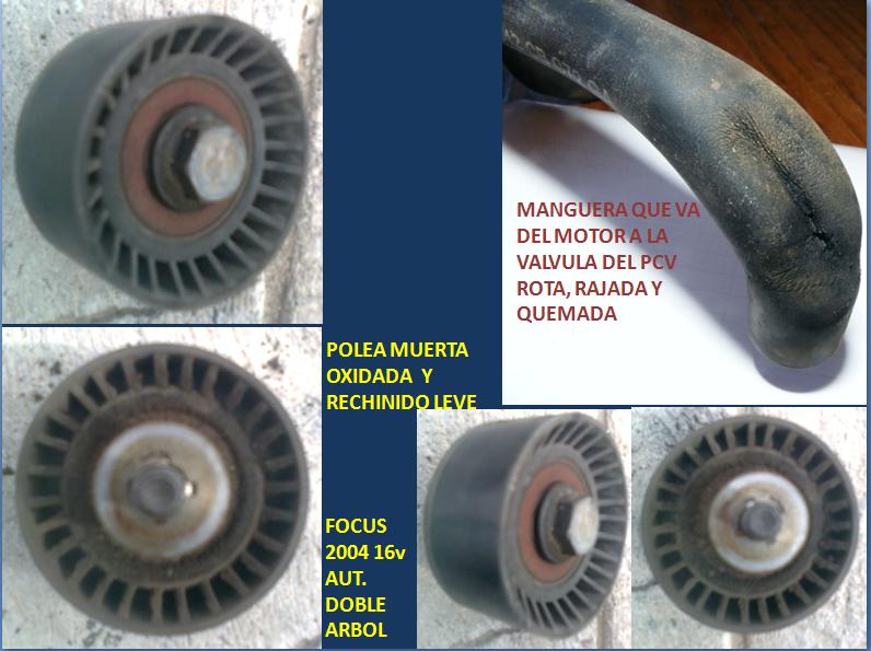

TOME VARIAS FOTOS DE LO QUE SE HIZO
Y AQUI LES ANEXO UNA FOTO EN 5 PARA QUE OBSERVEN
LA TUERCA QUE ESTABA QUITADA Y QUE PUSO, Y DETRAS
SE OBSERVA LA MANGUERA QUE VA A LA VALVULA DEL PCV.
Y ENTONCES, ESA TUERCA Y LA MANGUERA ROTA, ERAN EL PROBLEMA
SUBIRE FOTOS DE LAS PARTES QUE SE CAMBIARON
Y COMO, YA SE REQUERIA SU MANTENIMIENTO.
MAX61 GRACIAS (Y) :)
    78,2 KB · Visitas: 444

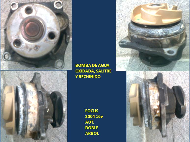

BIEN MIS ESTIMADOS

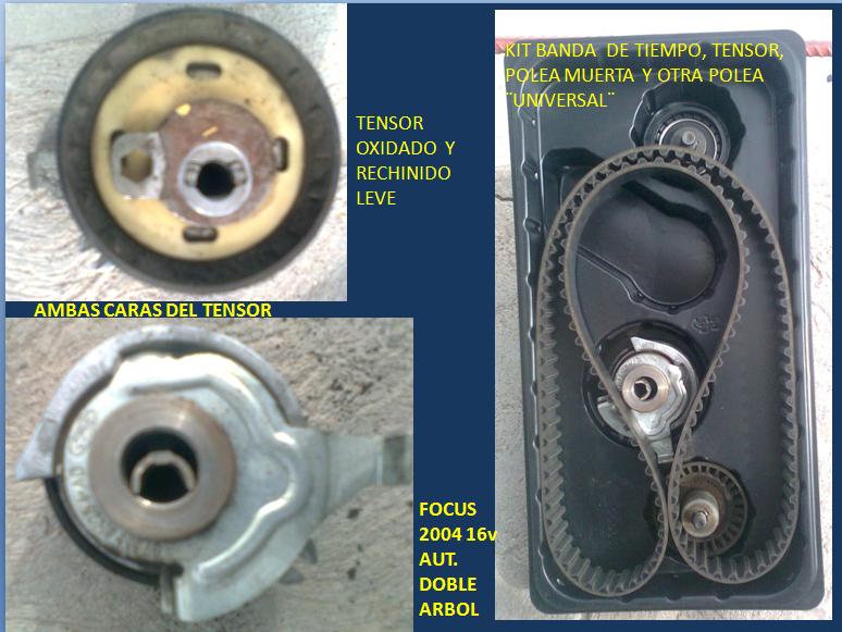

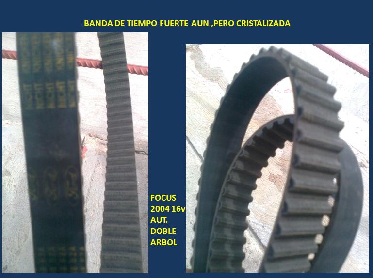

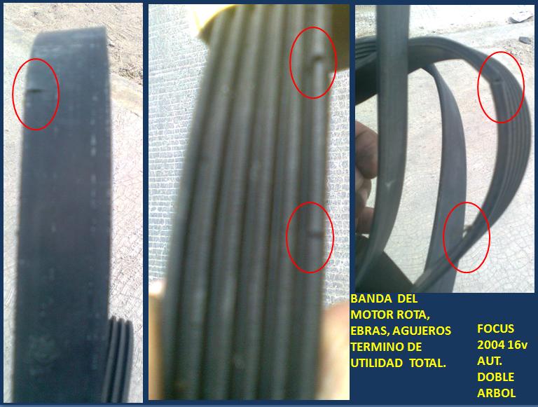

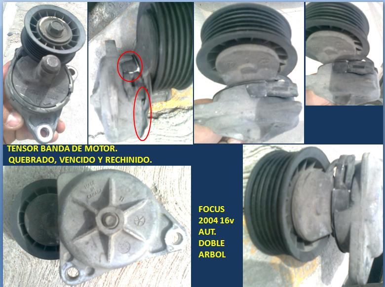

AQUI VAN LAS FOTOS QUE LES PROMETI
SOBRE LAS PARTES QUE SE LE CAMBIARON
AL FOCUS 2004 16v AUT. A GASOLINA.
Y QUE YA HABIAN CUMPLIDO CON SU SERVICIO.
NOTORIO DESGASTE, OXIDO, RECHINIDO AL DAR
VUELTAS A LAS POLEAS CON LA MANO ASI
COMO OTRAS PARTES CERO DE VIDA UTIL
Y CAMBIOS EN SU JUSTO MOMENTO CRITICO.
    72,4 KB · Visitas: 424
    55,7 KB · Visitas: 405
    71,5 KB · Visitas: 451
    66,3 KB · Visitas: 390
    64,8 KB · Visitas: 424
