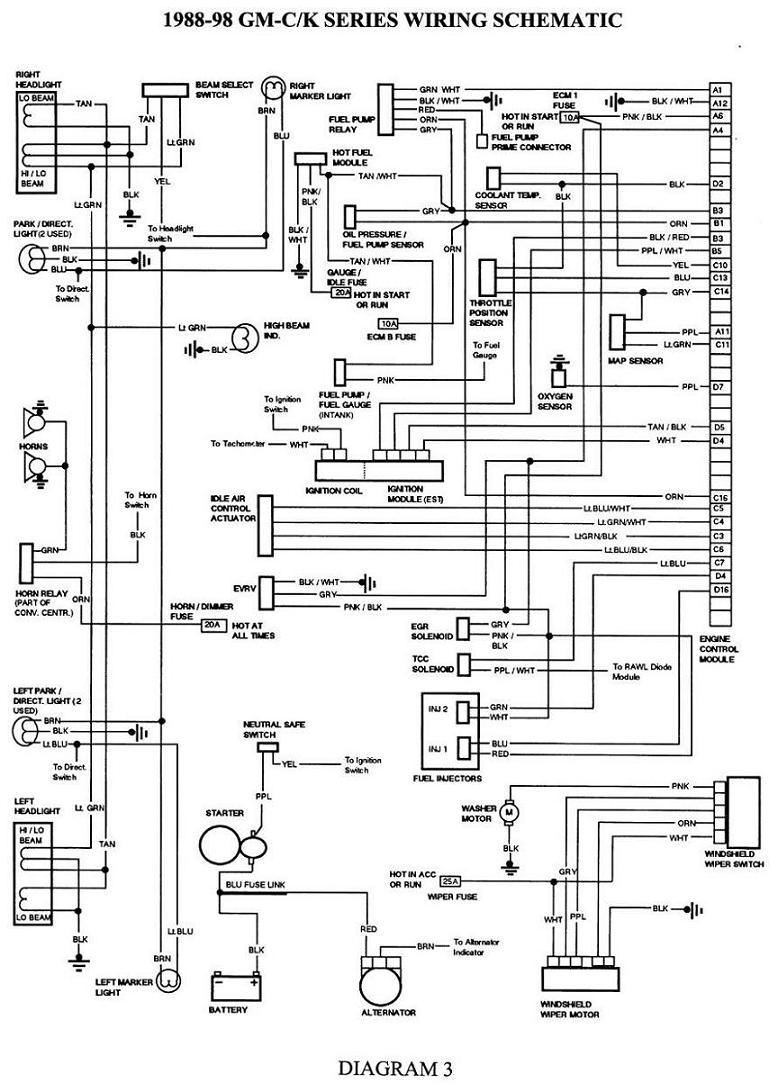

hola amigo te dejo este diagrama electrico a ver si es el que buscas
