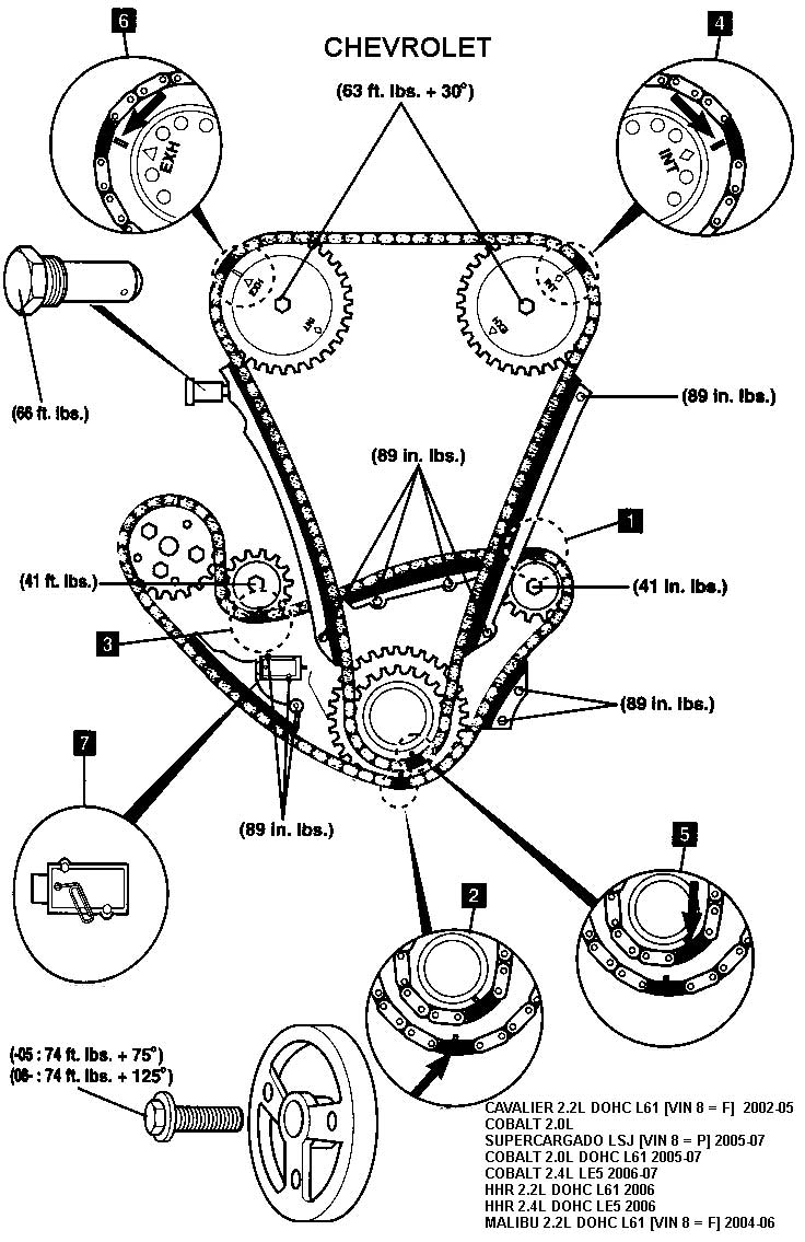

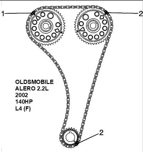

Buenas tardes amigos, alguien me puede orientar donde puedo ver un manual para cambiar la cadena de distrubucion de un Alero 2002 2.2 y si las valvula se doblan al romperse la cadena, es la primera vez que trabajo con un Alero,
Gracias

Motor 2.2L L61 Ecotec
Te adjunto un diagrama, checalo; no estoy seguro que sea el tuyo.
