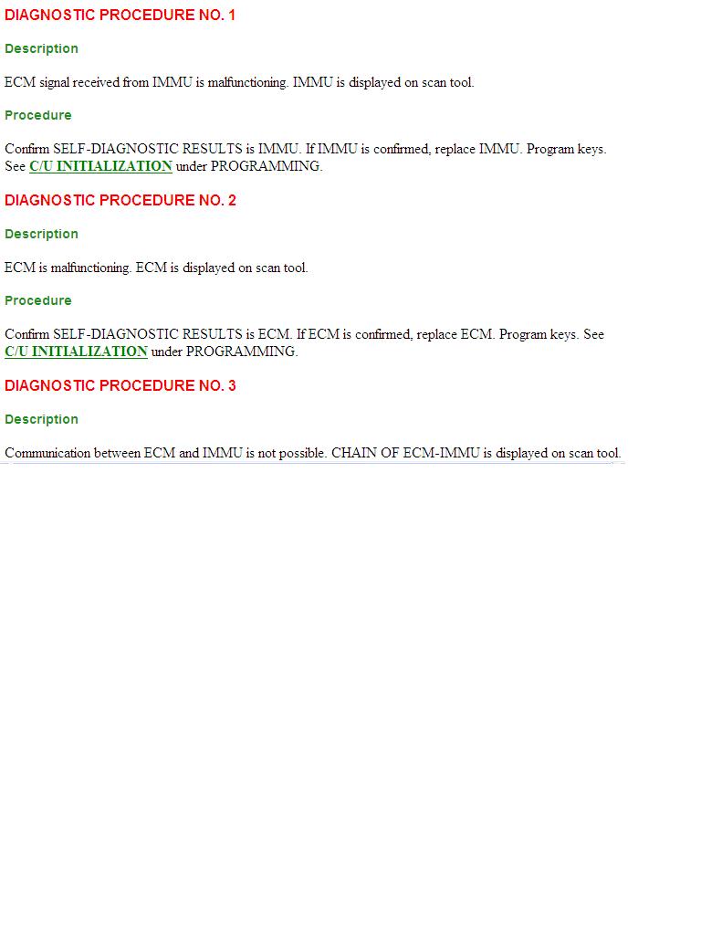

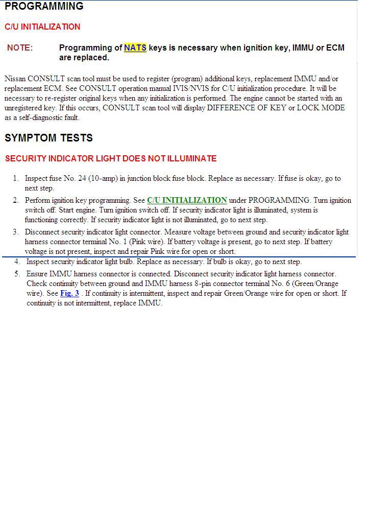

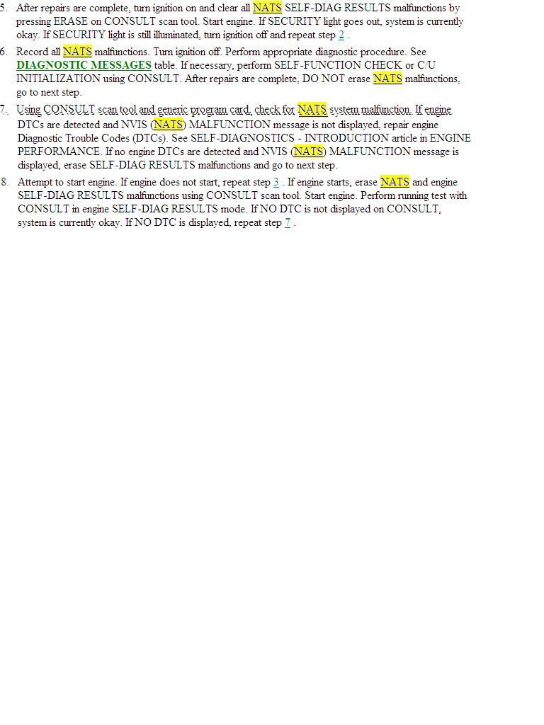

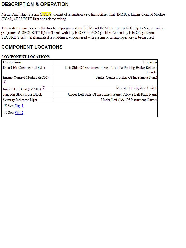

altima 2000 2.4 se apaga de pronto
ya le cambie la IAC porque la marcaba
se apaga en ralenty
marca codigo engine5 NATS
haber si alguien me puede traducir lo siguiente amigos.

mira huicho el sistema nats es el sistema antiarranque de nissan
primero revisa si tullave tiene chip tambien en el tablero en algun lugar debes de encontrar el foco de seguridad al sacar la llave del encendido el foco empieza a destellar pero al insertar la llave ydas on al encendido ese foco se debe apagar si se te queda encendido el foco de seguridad esta bloqueado tu unidad tendrias que usar un escaner para tratar de desbloquearlo ususalmente eso te lo hace un cerrajero que venda llaves con chip

hola huicho parece ese tu problema checa tu correo y sigue comentando por ahi esta la explicacion de el manual que posteaste por aqui.!!!saludos!!!
gracias amigos, el cliente va a ir a ver al cerrajero.

#1 descripcion y operacion. el sistema anti robo de nissan (nats) consiste een una llave de encendido,unidad inmivilizadora(immu),modulo de controlde motor (ecm),luz de seguridad (security)
y cableado relacionado.
este sistema requiere de una llave que asido programada entre ecn y immc, para encender el vehiculo
asta 5 llaves pueden ser programadas. la luz security parpadeara con la llave en posicion off o acc, cuando la llave este en posicion on security se encendera. si un problema es encontrado con el sistema ouna llave inapropiada esta siendo usada.
PROGRAMACION. C/U INITTIALIZACION.
NOTA: programacion de llaves nats es necesario cuando, lallave de ignicion ,immu, o ecm son reemplazados.
una herramienta de escaner y consulta nissan debe de ser usada para registrar (programar)llaves adicionales,reemplazamiento de immu y o reemplazo de ecm . ver manual de operacion de consult nissan IVIS/NVIS.para procedimiento de inicializacion C/U. sera necesario re-registrar llaves originales cuando se este llevando a cabo cualquier inicializacion. el motor no puede ser encendido con una llave inregistrada, si esto ocurre la herramienta escaneadora de consulta mostrara: diferencia en la llave o modo de blockeo. como una falla de auto diagnostico,
continuacion de la traduccion
-----------------PRUEBAS DE SINTOMAS ,,
LUZ INDICADORA DE SEGURIDAD NO ILLUMINA..
1. inspeccionar fusible#24(10 amp)en al caja de fusibles . reemplazar de ser necesario.si el fusible es bueno vaya a siguiente paso.
2-llevar a cabo una programacion de llave ver C/U INITIALIZATION.bajo programacion. gire ignicio n switch off. encienda el motor, gire la inicion switch off. si la luz security se illumina el sistema funciona correctamente , si la luz security no illumina vaya al siguiente paso.
3-desconecte el conector de la luz security. mida voltage entre tierra y la terminal de el arnes de la luz, #1 cable rosado. si hay voltage de la batteria presente vaya al siguiente paso , si no ha yvoltage de bateri a presente inspeccione y repare el cable rosado por un cotro circuito.
4- inspeccione e bulbo ,reempace si es necesario.
5-asegurese que el arnes de el immu este conectado. desconecte el arnes conector de la luz security
checar continuidad en tre las tierras y los conectores de immu, harnes conector terminal de 8 pins, #6
cable verde /naranja .
si la continuidad es intermitente ,inspeccione y repare este cable por cicuito abierto. si la continuidad no es intermitente reemplaze el IMMU. esto es lo de 2 hojas 1a y 2a. le echare un vistazo y ver para tratar de traducirlo.. asta pronto y un saludo..

SELF DIAGNOSTIC SYSTEM. NOTA: una herramienta escaneadora nisan consult. es requerida para diagnosticar y reparar el sistema inmbilizador.
procediendo al auto diagnostico..
1- remueva la llave de el switch de ignicion, observe la luz security al lado izquierdo de el panel de instrumentos. si la luz security esta flasheando.vaya al siguiente paso, si la luz security no flashea . refierase a luz indicaora no illumina bajo pruebas de sintomas..
2-gire la inicion a pocision off,conecte la herramienta escaneadora nissan consult. al data link conector o obd conector link. inserte la tarjeta de programacion (nats) al herramienta escaneadora.
gire la ignicion a la psicion 'on'.y vaya al siguiente paso.
3-presione el boton start en la herramienta escaneadora checar por SELF DIAGNOSTIC RESULTS. si existen malfunciones en el sistema anti robo nissan (nats). no borrarlo antes de acer un diagnostico en el motor,DONT ERASE BEFORE CHECKING ENG DIAG. si es mostrado este mensaje vaya al paso 6 si no e mostrado prosiga.
4- guarde todos los mensajes de diagnostico en la escaneadora. gire la ignicion a pocision off , y leve a cabo un diagnostico apropiado (nats)bajo la procedencia SELECT MODE . ver la tabla de diagnostico de ser necesario,. lleve a cabo SELF FUNCTION CHECK, o C/U INITIALIZACION usando la consult,
despues de qu e las reparaciones son completadas gire la ignicion a 'on'borre todos los problenas NATS SELF DIAG RESULTS, presionando erase en su herramienta escaneadora consult. encinda el motor si la luz security se apaga despues el sistema fue actualizado. si la luz security se mantiene iluminada lleve la ignicion a off y repita el paso 2.
