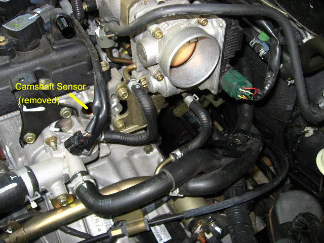

aver si me pueden ayudar tengo un altima doble arbol de levas no prende me maraca el codigo p0340 sensor del arbol de levas algiuen me puede decir don se ubica aki me dicen k en el distribuidor y kiero saber donde esta exactamente

compa el 90 % de las veces que te marca ese codigo le puedes cambiar el sensor y la unidad va a segir igual se nesecita saber que es lo que te hace el carro para poder asesorarte correctamente saludos
gracias por su apyo compañeros ya le cambie el sensor y sigue igual lo anille porque tenia comprecion baja el carro se calento pero no traia agua no si me puedan informar donde esta el modulo de la alarma ya que el carro no arranca da marcha pero no prende cheke la gasolina y si inyecta y kite las bujias y tienen chispa todas y el scaneer ya no me marca ningun codigo si me pueden ayudar
