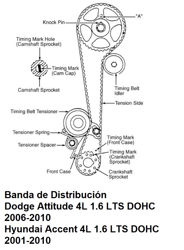

Mas info de apoyo para quien ocupe cambio de Banda de Distribución
Dodge Attitude 4L 1.6 LTS DOHC 2006-2010
Hyundai Accent 4L 1.6 LTS DOHC 2001-2010
Remover / Instalacion
PRECAUCIÓN: Esta aplicación es un motor de interferencia. No gire el árbol de levas o el cigüeñal cuando se retire la banda de distribución o podría dañar el motor.
Remoción
1) Afloje, pero no quite los pernos de la polea de la bomba de agua. Retire todas las bandas de transmisión de accesorios. Retire las poleas del cigüeñal y la bomba de agua.
PRECAUCIÓN: NO gire el motor en sentido antihorario. Si reutiliza la banda de distribución, coloque la marca de referencia en la banda de distribución para indicar la dirección de rotación antes de retirarla.
2) Retire las cubiertas y juntas de la banda de distribución, anotando la longitud y la ubicación del perno. Gire el cigüeñal hacia la derecha para alinear las marcas de sincronización en el cigüeñal y los piñones del árbol de levas. Vea la figura 1.
3) Si reutiliza la banda vieja, coloque la marca en la banda para indicar la dirección de rotación de la banda. Afloje los pernos del tensor de la banda de distribución y mueva el tensor hacia adentro hacia la bomba de agua. Apriete temporalmente el perno en el lado ranurado del tensor. Retire la banda dentada.

1) Asegúrese de que las marcas de distribución del árbol de levas y del cigüeñal aún estén alineadas. Vea la Fig. 1. Mueva el tensor de la banda de distribución hacia la bomba de agua y apriete el perno. Instale la rueda dentada del cigüeñal (si se quitó) con el chaflán (brida) hacia el motor.
2) Instale la banda de distribución en el cigüeñal y los piñones del árbol de levas. Asegúrese de que no haya holgura en la banda. Si reutiliza la banda vieja, asegúrese de que la banda esté instalada en la dirección de rotación original.
3) Aplique fuerza en sentido antihorario en el piñón del árbol de levas para aplicar tensión en el lado de tensión de la banda. Asegúrese de que todas las marcas de tiempo estén alineadas. Vea la figura 1.

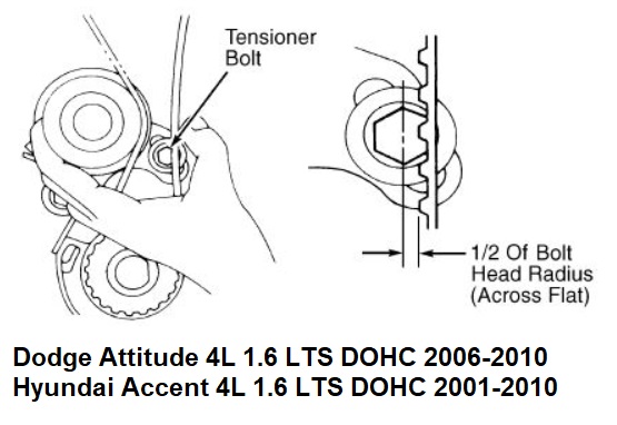

4) Afloje los pernos del tensor de la banda de distribución para colocar la tensión en la banda de distribución. Vea la Fig. 2. Apriete los pernos del tensor de la banda de distribución según las especificaciones. Ver ESPECIFICACIONES DE TORQUE.
5) Gire suavemente el cigüeñal en sentido horario para una revolución completa. Realinear las marcas de distribución del cigüeñal y del árbol de levas. Para verificar la tensión de la banda, sostenga el tensor de la banda y la banda de distribución juntos y aplique una ligera presión con el pulgar (aproximadamente 11 libras) en el punto central del tensor de la banda. Véase la figura 2.
6) Asegúrese de que el piñón de la banda alcance la mitad del ancho del perno del tensor de la banda de distribución en el lado de la ranura del tensor de la banda. Instale la brida del cigüeñal. Instale la cubierta de la banda de distribución. Para instalar los componentes restantes, invierta el procedimiento de extracción. Ajuste las bandas de transmisión a la tensión adecuada.
