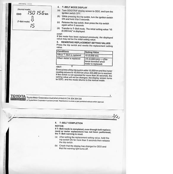

Ya llegó a los 150,000 Kms y le sustituí la correa, pero el indicador lumínico del cuadro de instrumentos se mantiene encendido.

Muy Buenos Dias Mi Estimado,seme Hace Interesante Tu Publicacion,ya Que Yo Llevo Bastantito Rato En La Mecanica,y No Habia Escuchado Hacerca Del Reinicio De La Luz Indicadora De La Distribucion,he Trabajodo En Muchos Toyotas Ecepto La Hilux 2011 ,no Estaras Confundiendo El Indicador De Pura Casualidad,y Si No Voy A Buscar Informacion Y Te Comento Si Encontre Al Go.buen Dia
Checa Esto Aqui Adjunte Un Archivo Aver Si Te Sirve.me Confirmas
