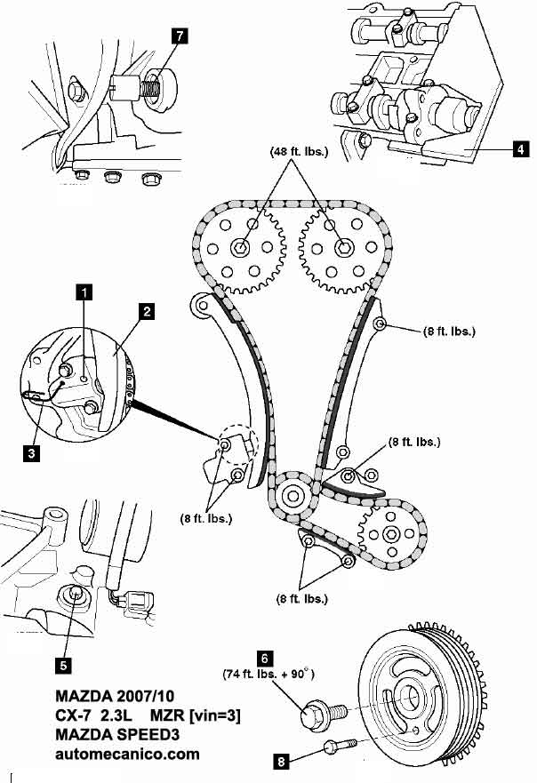

Necesito el diagrama de armado de la cadena de distribucion de una camioneta MAzda CX7, tengo algunas dudas con las marcas que vienen en el arbol de levas de escape. si alguien tiene el diagrama o la secuencia de armado se los voy agrdecer
CADENA DE TIEMPO . MAZDA CX-7 2007/09

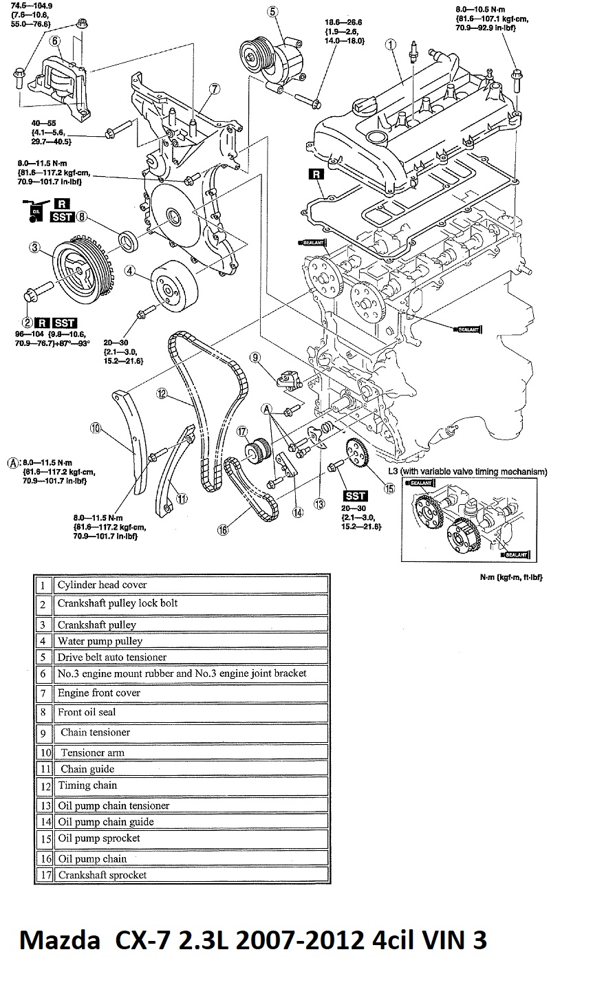

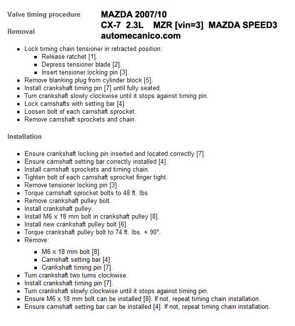

Mazda CX-7 2.3L 2007-2012 4cil VIN 3,dejor mas informacion de apoyo

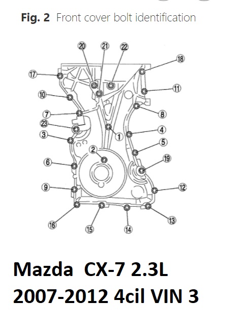

Front cover bolt identification: fig. 2
Apriete los pernos de la cubierta frontal en tres pasos:
-Primer paso, apriete los pernos Nos. 1-18 a 90 pulgadas lbs .;
-segundo paso, apriete los pernos núms. 19-22 a 35 ft. lbs;
-tercer paso, apriete el perno No. 23 a 20 pies libras.
