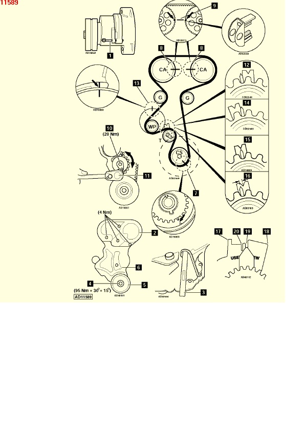

hola a todos espero alguien me pueda auxiliar ya estoy cansado de este auto....se reparo la cabeza completamente valvulas,guias,asientos,rectificar cara plana, sellos , ya la instale pero el motor no tiene fuerza se escucha muy sordo y ademas huele como cuando tiene atrasado el tiempo...aclaro las marcas las pongo asi : arbol de levas admision, a las 3, arbol de levas escape a las 9, cigueñal en el centro de la bomba de aceite pues ahi tiene un cuadro marcado y no me da buenos resultados....ya vi varios diagramas pero ninguno coincide con las marcas como las tiene esta auto, segun los diagramas el motor que trae las marcas de los arboles encontradas, la marca del cigueñal va a las 5, y el motor que trae la marca en la bomba de aceite ( para el cigueñal ) los arboles de levas apuntan hacia las 12 los dos....ya estoy echo pelotas...ya me desespero este auto ayudaaaa...porfavor..ahhh si adelanto el arbol de levas de escape como dos dientes me acelera mejor..que hagooooo????

Muchas gracias compa huicho50 ya esta resuelto...jajajaja resulta te comento , que la tolva trasera de la distribucion ¨ alguien¨ le quito la marca que va a las 5 pero ya quedo ...
