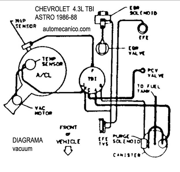

Buen dia ayer por la tarde lei sus msgs. hoy por la mañana cheq fusibles y si el de la computadora estava mal lo cambie y el filtro de la bomba lo baje y esta en perfectas condiciones al darle marcha arranco VINGO, pero el tablero me indica chec...qda prendido doy gracias a dios por la atencion de MECACHE Y DAMIAN podria pedir si porfav donde puedo conseguir ó si saven el diagrama de bacio yo conecte las mangueras pero noc si laposicion sea la correcta....Este sitio es increible me a ayudado mucho lo recomiendo.....
Este dibujo te puede ayudar.
excelente diagrama k te manda damian, tambien lo puedes encontrar en una calcamonia debajo del cofre o inclusive en la tolva del ventilador, sabes para saber lo del check engine abajo del bolante hay un conector rectangular con 12 pines solo usaras un cable para usarlo como un puente y lo conectas en las terminales A y B y con la llave hacia adelante (sin k el motor este prendido) empesaras a ver parpadear el foco de check engine cuentas los destellos y apuntas k codigos te arrojan, nota. siempre empieza con el codigo 12 y se repiten 3 veces cada codigo y cuando termina el diagnostico se vuelve a repetir este mismo codigo, fijate bien un ejemplo: el 12 es; un destello espacio dos despellos seguidos y se repiten tres veces el 25 es: dos destellos espacio y cinco destellos seguidos y asi sucesivamente asta k se repite el codigo 12, ya termino el diagnostico k no se te olvide apuntar los codigos y buscas en internet codigos de fallas OBDI chevrolet hay te indica el significado de cada codigo si tienes dudas tu nomas preguntanos, preguntanos, para borrar codigos solo desconecta la bateria x 15 seg.
