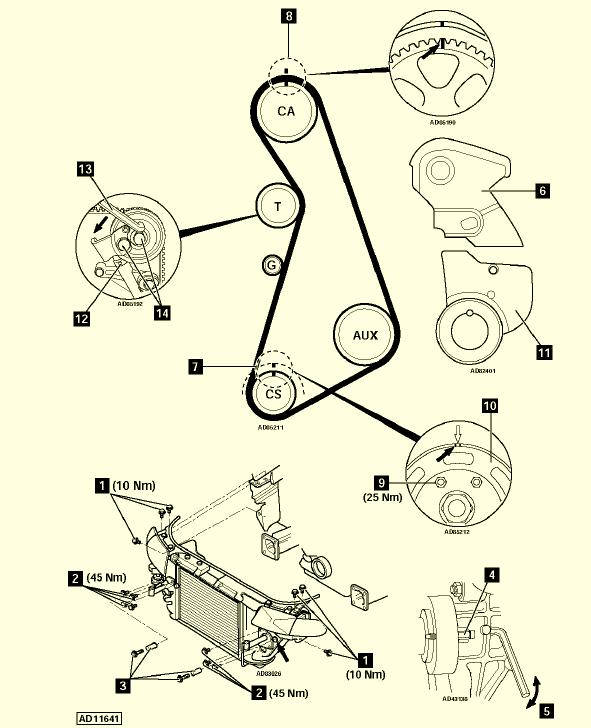

Aver si te sirve es de un audi mod 2000 motor 1.8 si no pon los datos de que motor es y si puedes poner las letras distintivas mejor.
