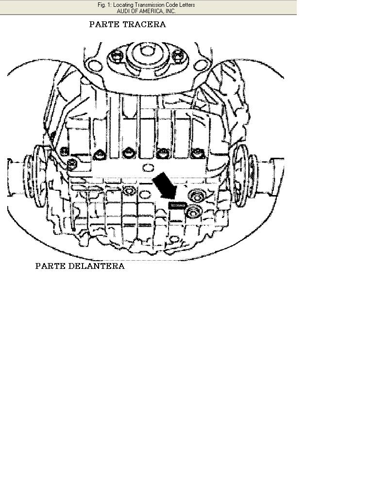

audi A4 1.8T 2002 no hay cambios
esta transmision NO es transversal y me dicen que todavia no hay partes duras para esta transmision.
me dicen que lo que venden de esta transmision es caja de valvulas y solenoides.
de pronto algo truena mientras rueda y arranca como si estuviera en 2da.
alguien que alla trabajado este tipo de transmisiones y me oriente.

me ha pasado con las de passat, y si suelen fallar los solenoider y el tr, me inclino mas ´por el tr si tu cuadrante esta todo iluminado y arranca en segunda.
