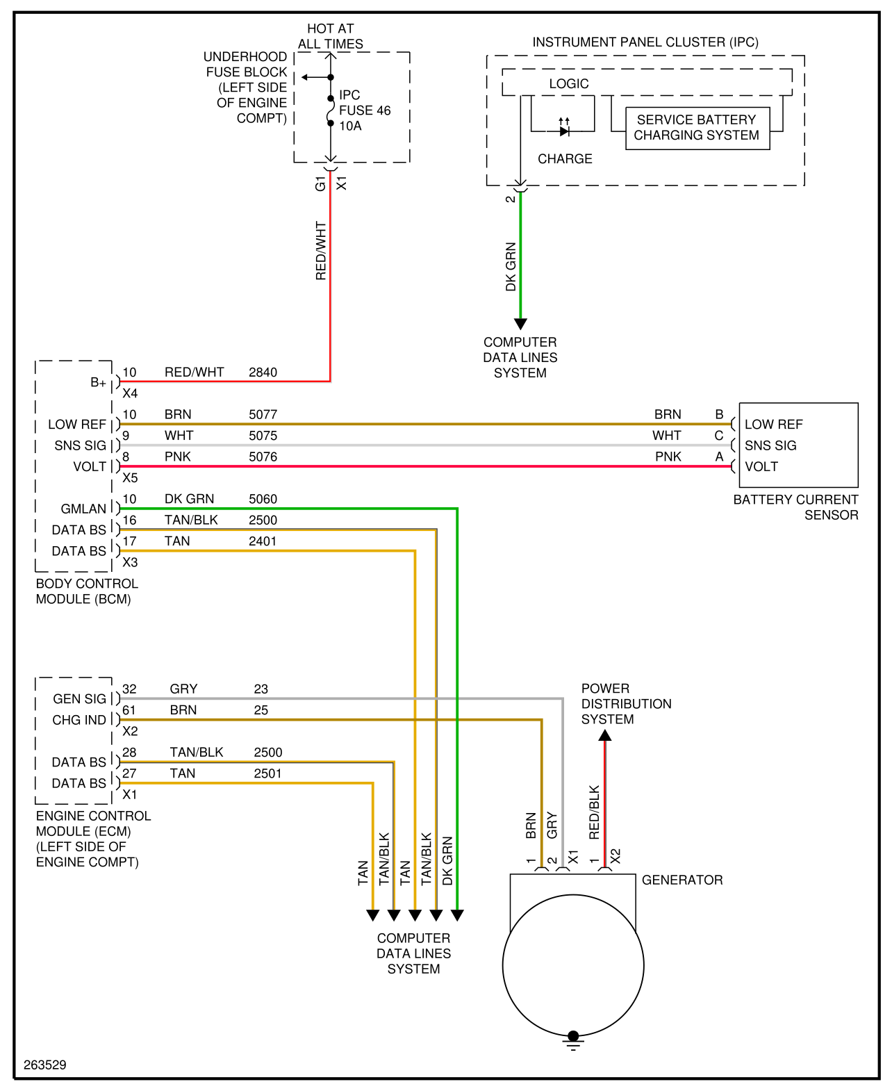

esta avalanche es 2007 es 5.3L 8 cil. no da marcha, el tablero si prende, si me da marcha si puenteo las terminales del solenoide de marcha, no cliquea el relay de marcha, no hay códigos en el BODY.
le doy marcha y me marca revoluciones en el scaner pero no hay chispa de encendido.
pienso que es el inmovilizador.
encontre el diagrama de marcha amigos, MARCHA Y ALTERNADOR.

pana huicho50 la transmision es manual o automatica, si es automatica pudiera estar fallando el conmutador selector de cambio o neutral
bueno amigos esta pinche camioneta ya dio marcha y quedamos como la burra que toco la flauta.
no sabemos si de pronto agarro la codificacion la llave o al borrar codigos ocaciono que diera.
