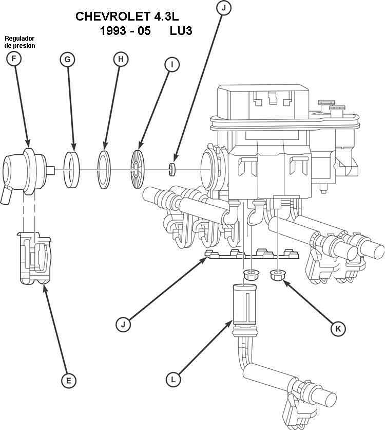

hola de nuevo a todos hace algunos meses mi camioneta van astro 1995 se me apagaba cuando salia lejos gracias ala ayuda de este foro y atodos los que respondieron ami problema pude reparar mi camioneta sin gastar mucho en mecanicoscomprandole el inyector central o pulpo ya que este era el problema que tenia ahora de ese tiempo para aca se me a apagado dos veses segun yo cuando pasa esto la aguja del aceite empiesa a bailotear no se si tenga algo que ver yo por mi parte ya le hice una afinacion completa y cheque la valbula pcv y la encontre muy sucia la limpie no se si este sea el problema orientenme en esto yo tengo pensado en comprale una nueva por otro lado e estado escuchando ami escape y suena como camion viejo aveses cuando les digo lo de la aguja cuando esta se baja en el escape se escucha una leve exalacion y asi esta cuando esta parada como si quisiera apagarse asta hora por el momento no se me apagado en carretera pero yo no quiero que pase eso por eso pido su ayuda u orientacion de donde puedo empesar a checarla gracias de antemano.

mira amigo marco no esque no arranque por que si arranca la cuestion aqui es que ya ban dos veses que se me apaga y eso no me gusta al igual como les comentaba como que aveses se quiere apagar cuando la camioneta esta en parkin o parada ahora no estoy muy seguro pero lo que yo pensaba es que algun injector este tapado pero con respecto a esto creo y por lo que e investigado ¿esta camioneta no trae injectores o estoy mal? lo que se es que solo tare el sistema de injection conocida como pulpo o injector central saquenme de esta duda.
