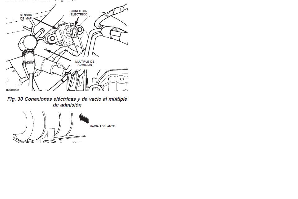

Gracias HUICHO50 pero no encuentro lo del sensor map algo que me parecio extraño es un sensor que esta abajo de la admision que dice charge temperature switch me podrias orientar para que es ese sensor ???

el sensor map del 3.3 y 3.8 van incrustados en el multiple de admision
