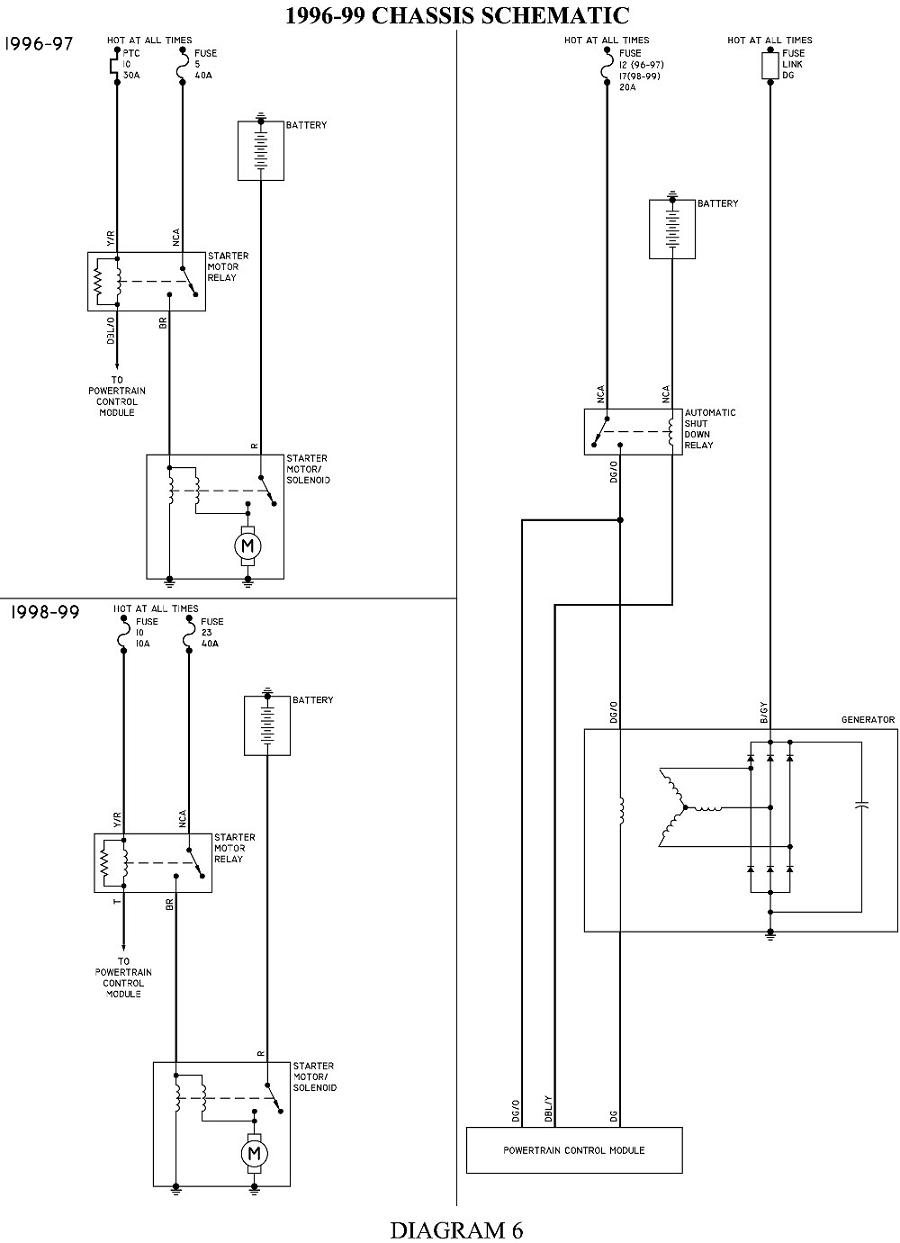

por aqui te dejo este diagrama checalo.tal vez y sea de tu ayuda algun otro archivo que necesites si lo tengo lo posteo solo aslo saber. !!saludos!!
