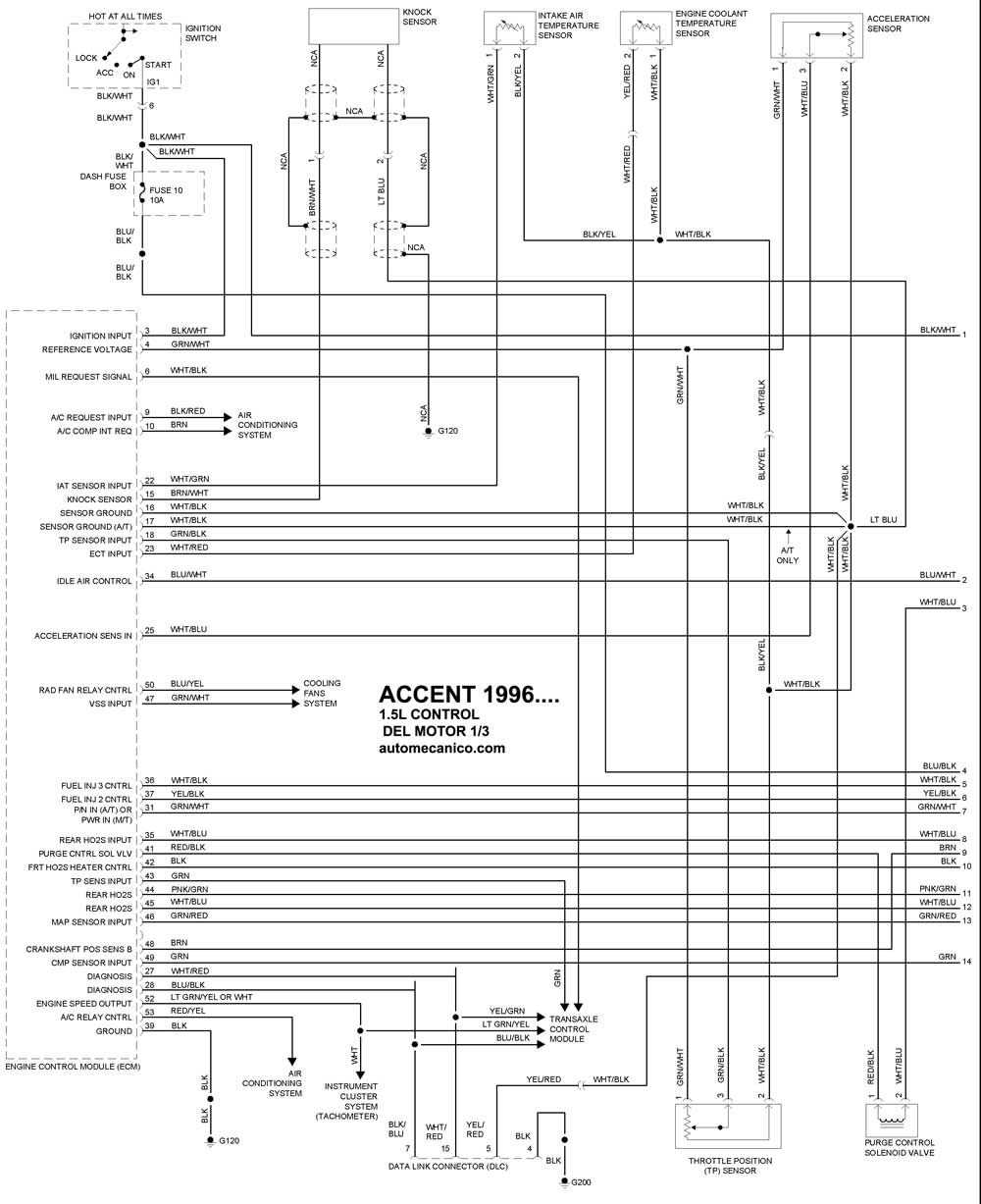

el sensor MAF, tienes los cables cortados los cuales son; negro, blanco, verde con negro y verde con marron. en total usa 4 cables y el conector que consegui trae los cables de otros colores y los mismo trean la numeracion del 1 al 4, mi pregunta es, que numero es el negro, que numero es el blanco y que numero es el verde con negro, los numeros estan el 1 es el que esta al lado de filtro de aire y si tienen el diagrama se les agradece el carro es un hyundai excel 1.5 año 2002, saludos,,,, en el enlace esta la foto de uno http://www.carrosusadosvenezuela.com/images/MBMZMHYXAMCYWXRKWCNEA.jpg
Aqui tienes unos diagramas; espero te ayuden.

ok. el diagrama no trae los mismo colores pero si me ayudo, entonce el 1 es el verde con marron, el 2 es el blanco, el 3 es el verde con negro y el 4 es el negro , bay,,,
