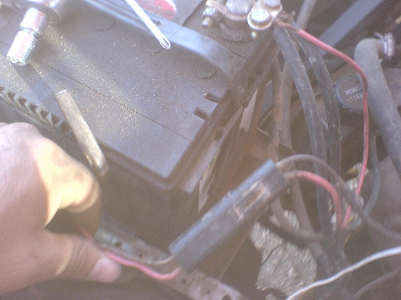

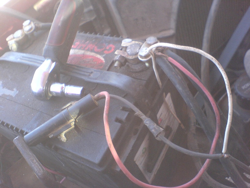

que tal aamigos ya le encontre la falla ahora lo que me falta es ver como la arreglo, la falla es esta, la marcha trae su cable de corriente (grueso) y tambien trae otro cable delgado (color *cafe*) que ese viene desde un conector (2 cables *rojo y *cafe*) bueno el cable de conector (*rojo*) este va a la bateria y el cable cafe es el que va a la marcha, ok entonces para que funcionara lo que hice fue que le puentie del cable cafe a la bateria (ojo nomas le puse puente para que arranque despues lo desconeto) y asi fue como le hice para que funcionara la marcha. ahora la pregunta como le hago para arreglar ese problema.---------ese conector viene de la caja de relays (un solo cable) ok aqui les dejo unas imagenes de lo que les estoy hablando...espero y me echen la ayudada........saludos..

bueno por lo que comentas pudiera estar mal tu pastilla de encendido la cual esta en la ranura de la llave detrás es la que abre el suith pero no impulsa al automático de la marcha por lo cual cuando tu puenteas el cable café el cual viene de tu pastilla y el rojo es la corriente directa remplasa la pastilla y listo
ok gracias amigo the black. entonces me recomiendas cambiarle la pastilla, otra pregunta la pastilla te refieres al switch, o en su defecto cambiarle mejor el switch. saludos y gracias......
