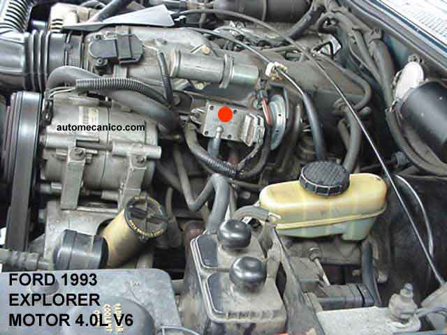

Algunas veces el cableado que corre por atras, pegado al tubo que conecta gases a la EGR, se pegan entre si, dando la falla que mencionas. checalo.
Te paso una foto de la parte mencionada,[esta indicado con punto rojo]
